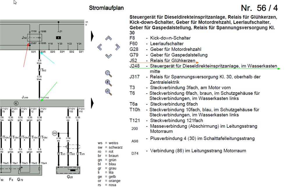

    Может кто встречался с такой проблемой, у друга стал плохо заводится мотор на холодную,Гольф 4 1.9 TDI 110 лошадей. У меня небыло времени и он поехал к офицалам, они поменяли свечи накала но проблема не ушла, выяснилось что нету подачи петания на свечи, они прозвонили провода и выеснили что нету сигнала с штоергерета на рэле управления свечами, они кричат надо менять штоергерет, друг сказал нету у него сейчас 2500 евриков на новый, тагда они протянули провод питания к рэле и поставили кнопку, сказали утром кнопку включишь подождёшь секунд пять заведи мотор и кнопку выключай. Завод на холодную таким оброзом стал нормальным но это не выход так можно и спалить чтонеть.
    Машину пригонят мне через два дня, что мне делать не знаю стаким не разу не встречался.
    Как офицалы прозвонили электрику не знаю думаю что просто проверили питание на рэле и сказали что штоергерет сигнал не выдаёт, я хочу прозвонит питание не посредственно на выходе провода из него, может сигнал теряется между штоергеретом и рэле.
    Поэтому у кого есть Эльза дайте пожалусто схему штоергерета.

    Наверное не лошадей а килоВатт ибо глюхкерцен есть только у него ARL хороший двигатель, наверное Вообщем раз год ты не указал, я распечатал следующие электросхемы на ARL:
    - C апреля 2000
    - С мая 2002
    - С апреля 2003
    Все лежит в приложенном архиве:
    http://www.sendspace.com/file/xf2l4a
    В первую очередь проверяй силовые 110А предохранители, они расположены на АКБ, далее по схеме...
    Да кстати, система прогрева свечей на ARL имеет фунцию самодиагностики в рамках EOBD, поэтому при отказе блоки либо каких либо ошибок - система дожна зажечь "чек" (не спираль) на панели приборов. Также на ARL свечи работают вплоть до достижения температуры ОЖ 20С

    Год выпуска 2001 мотор 81 киловатт 110 PS.
    Мне друг толькочто схему прислал, ему офицалы дали но качество ужасное поэтому возьму твою она такаяже. Спасибо за схемы.
    Офицалы поставили диагноз что нету сигнала из штоергерета указано зелёной стрелкой. Как прозвонили не знаю но думаю что они не вытаскивали штоергерет а просто прозвонили провод на подходе к рэле указано синей стрелкой. Между штоергеретом и рэле есть соединение Т6/2 может на нём нет контакта, я надеюсь.
    Можешь глянуть Эльза знает или нет где точно находится Т6/2.
    Спасибо.

    Рэле глюкерце J52 Прерван или замыкание на массу
    Р1619-35-10--- Спарадическая
    Эту ошибку он дома прочитал VAG-COM, но по словам офицалов они провод между штоергеретом и рэле разсоеденили, ошибка даже не стерается он говорит.
    Пака машина ко мне придёт там салат из провод зделаю

    Ах вот оно что Сразу так бы и указал что за авто...Насчет где находится, там же написано: Steckverbindung, 6-fach, braun, im Schutzgeh
