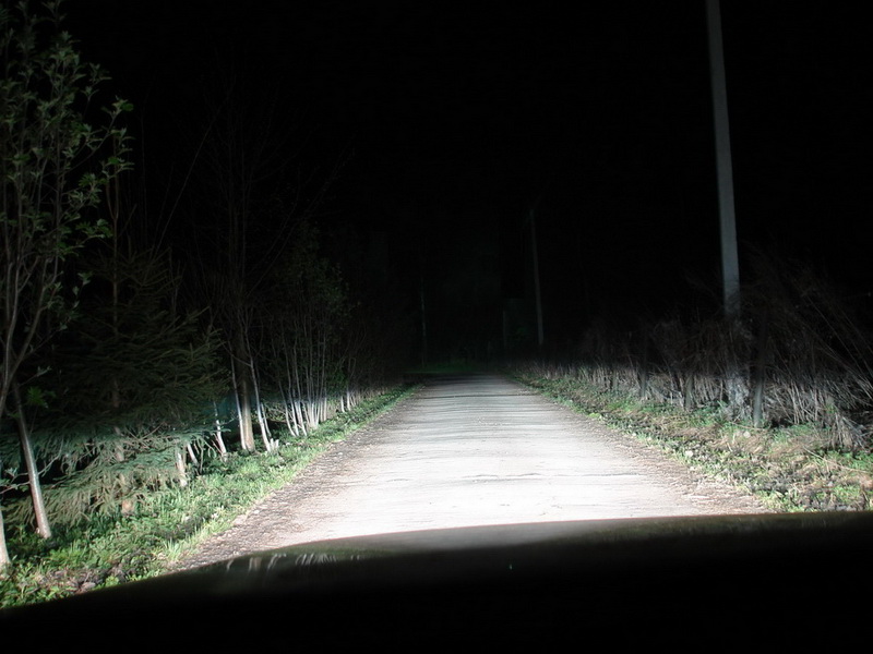

    Есть старая фотка, так вот светит у меня ксенон на 5+, штатный.
    Лампам 3( ) года.Светит низко, я потом поднял и света намного улучшился(дальше видно стало).Если это плохой свет, какой тогда хороший?Я не говорю, какой будет свет, если поставить новые лампы
    У меня ксенон штатный, и в ПТФ стоит ксенон MTF.Я его поставил только для езды в очень плохие метеоусловия, когда снег, дождь и ночь, т.е короче когда не видно вообще. А так пользуюсь только ближним, дальним только моргаю, даже на трассе на скоростях за 120 км/ч все прекрасно видно, особенно после того, как я поднял фары.

    Слушай) Я не выражаюсь про твои каменты в такой форме.
    Тот свет, что на фото - отвратительный.
    Отвратительный?Покажи тогда хороший
    Такой же свет у Мерса эс класса, у Лексуса РХ.
