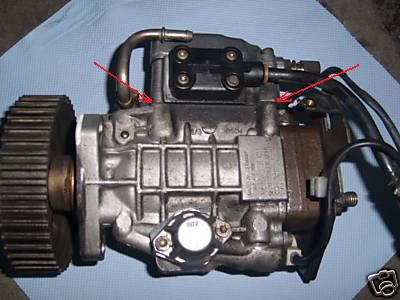

    Привет Дорогие соклубники !Вообщем то проблема написана в названии темы уже ,вообщем начав искать утечку ОЖ,наткнулся на мокрый ТНВД,сначала не понял что с ним ,но протерев насос стало понятно.Фотки (не мои) откуда бежит прилагаю :
    Ни одной похожей темы на форуме ,если честно не обнаружил.Было ли у кого нибудь такое ?

    а не под верхнюю крышку течет ?
    давно у тебя этот трактор ? вмешательств в ТНВД не было ?
    что в германии сервисов нет ?

    Верхняя прокладка меняется без проблем...
    С нижней сложнее. Как точно не отмечай,- все равно регулировать придеться
    Каждая прокладка стоит 1.5-2евро. Весь комплект 10евро...
    ты регулятор сдуру не снимай, почитай статейку "ремонт МУКТ"
    Добавлено спустя 13 минут 34 секунды:
    http://diesel.auto.ru/472/2185/articles/4477.html
    вот почитай внимательно статью, удачи, не сломай насос
    Нет,течёт именно где я указал
    Уже 6 лет и 7 месяцев у меня,вмешательств не было !
    Их тут полно,но для чего тогда этот форум ,за статью спасибо я её уже ночью успел прочитать .Был на БОШ сервисе сказали если менять,то все прокладки и ещё пару деталей,вообщем сумма около 700 евро
    работа не сколько сложная сколько ответственная, одно неверное движение и насос уходит на свалку [-X потому и дорогая

    попробуй поискать какой нибудь частный сервис, наверняка цена в 2 раза меньше а делают не хуже
    Тоже был,у одного сразу вердикт :ТНВД менять,а другой сразу сказал я сниму ТНВД и отправлю на БОШ,так как сам не делаю.Вообщем то на то и выходит

    700 евро может стоить полная переборка насоса...
    В Германии вообще сервисы серъезные -все на замену и все.
    По теме- сломать при замене прокладок этих что-то в насосе очень сложно. Главное без больших усилий.
    По-времени максимум час с настройкой.
    Один раз попробуешь-будешь делать без проблем.
