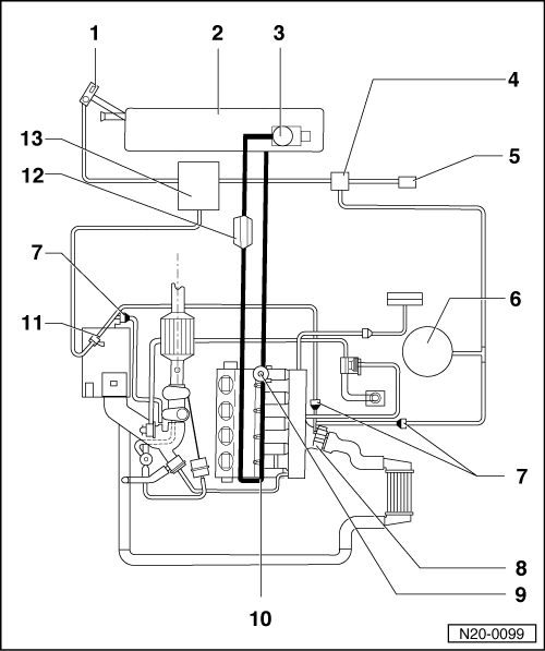

    Примерная схема вентиляции бака у тебя:
    [pic]7889[/pic]
    Но судя по твоей ошибке, вряд ли дело в насосе.

    691
    А за что отвечает верхний белый штуцер( на рисунке он белый)??
    13.04.2005
    22,541
    Получено: 14
    ваккуум...
    это соединение насоса с впускным коллектором через ваккуум-ресивер и обратный клапан...
    насос - 4, ресивер - 6, обратный клапан - 7, ( абсорбер - 13, фильтр насоса - 5)
