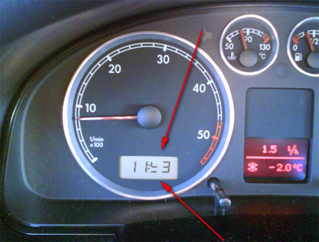

    Привет. Есть небольшая но раздражающая проблема - когда непрогрета машина, то часы на приборке паказывает не все числа....А когда машина прогревается и в салоне типло часы работает хорошо...Как это испровить?
    VW PASSAT 2007, 2.0TDI, BMP, 6 MКПП, 103kW....

    плохой контакт на дисплее, я к сожалению не знаю как там соединен дисплей через резиновую шину или проводками... вообщем я думаю что стоит аккуратно разобрать и посмотреть на возможный плохой контакт.

    Мдя, засада... У меня такая же проблема с дисплейчиком посередине, красненьким. На холодную некоторые пиксели в полсилы светят

    Надо полностью разбирать приборку, чистить контакты индикатора и печатной платы. перевернуть резинку, собрать чуть поджав.

    Не лечится. Только новая приборка.

    TheTERMINATOR Пасаветуй чем чистить контакты, а резину ненадо чистить?

    Да...и как снять стрелки когда буду разбирать приборку????

    Ластик, спирт.
    По разборке статья вроде была.

    Да есть, но а стрелках речи нети...

    Вращай немного потянув на себя стрелку против часовой стрелки до упора, затем стрелка начнет проскальзывать на валу сервопривода и снимется.
