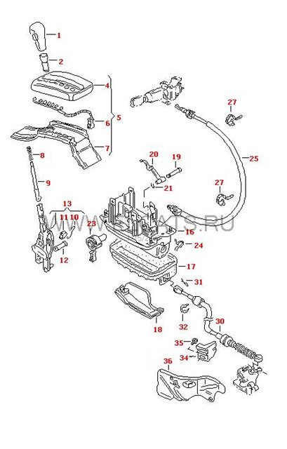

    для начала - возможно, что проблема в самом механизме переключения режимов коробки...

    Цитата Сообщение от DAKER
    Это как понимать и чего надо делать?,
    так и понимать - возможно, проблема с тросовыми приводами рычага..или с соленоидом его блокировки...и тд..
    что делать - ехать к нормальному специалисту и разбираться...
    вот так устроен механизм, для примера :
