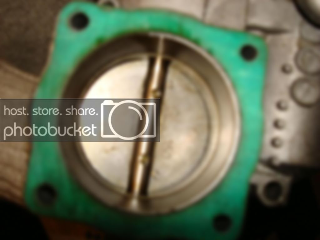

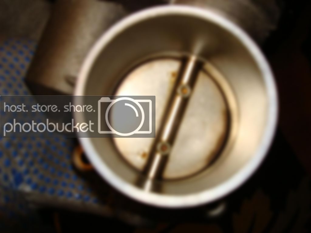

    Дз вот такой я снял ( нормальная, не грязная, но все равно почистил)

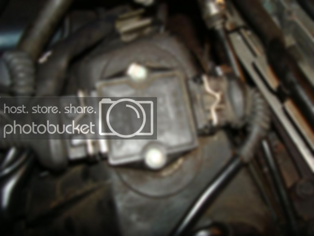

    Этот датчик стоит на коробке фильтра.Заметил что двигается влево,вправо на 3-4 мм (если двигать так и надо?)

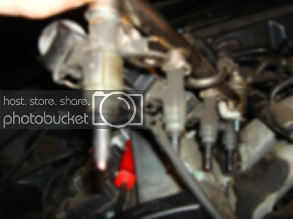

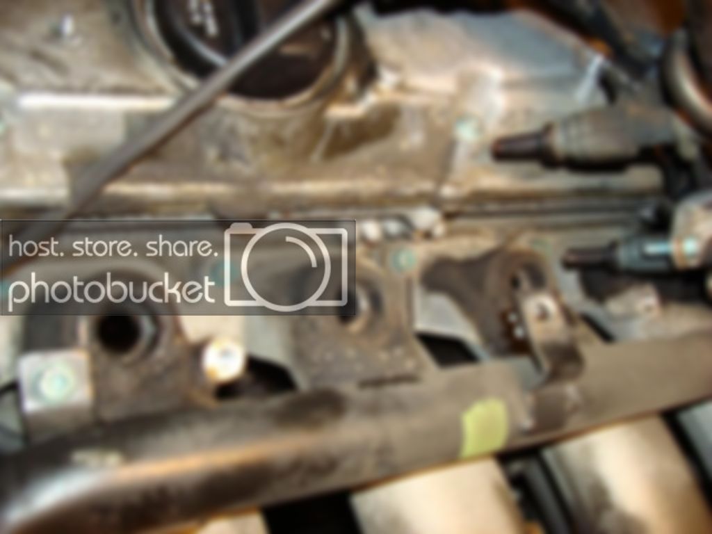

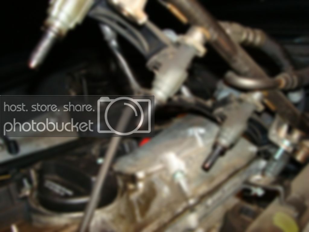

    А это форсунки? Почему такие грязные?
    Как их можно почистить?

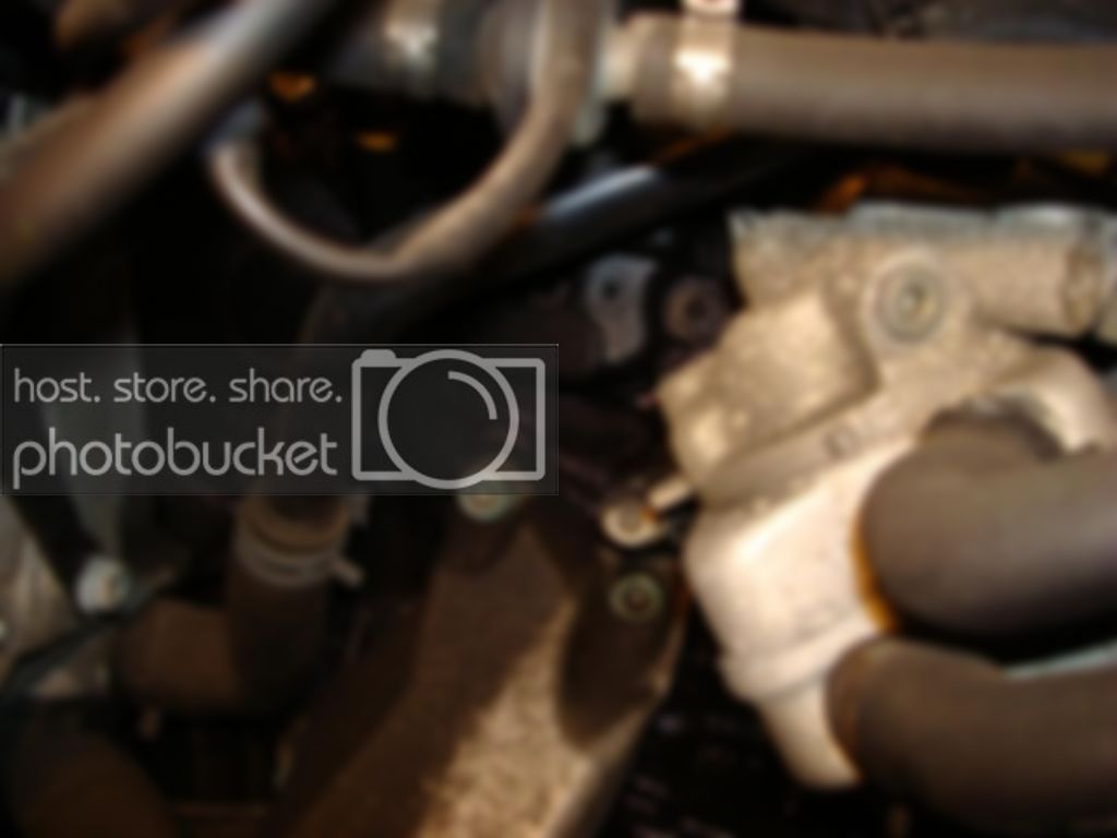

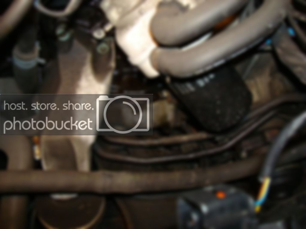

    А это у меня масло, рядом с масляным фильтром, откуда его выдавило?

    топливоподачу проверяй - такое впечатление, что либо сетка бензонасоса, либо топливный фильтр забиты в хлам!...
    а форсунки - помыть...
    это коммутатор зажигания...главное, чтобы разъемы были хорошо одеты...(если двигается - ну прикрути его получше)
    судя по фото - из-под прокладки держателя (кронштейна) маслоохладителя...

    Проблемма была в датчике воздуха,который в крышке воздушного фильтра находиться! :drive: :drive: :drive: :drive: :drive: :drive: :drive:
    Теперь все ок почти.
    Кто знает, нужно теперь новый датчик как то адаптировать или ошибку снять через vagcom?
    А то у меня немножко обороты на xx все же прыгают.
    И глохнуть стала с первого раза не завести нормально.
    Вообще как заведется, обороты пару раз упадут до 600 и потом встают стабильненко на 1200
    в движении проблем не выявил пока :lol2:
