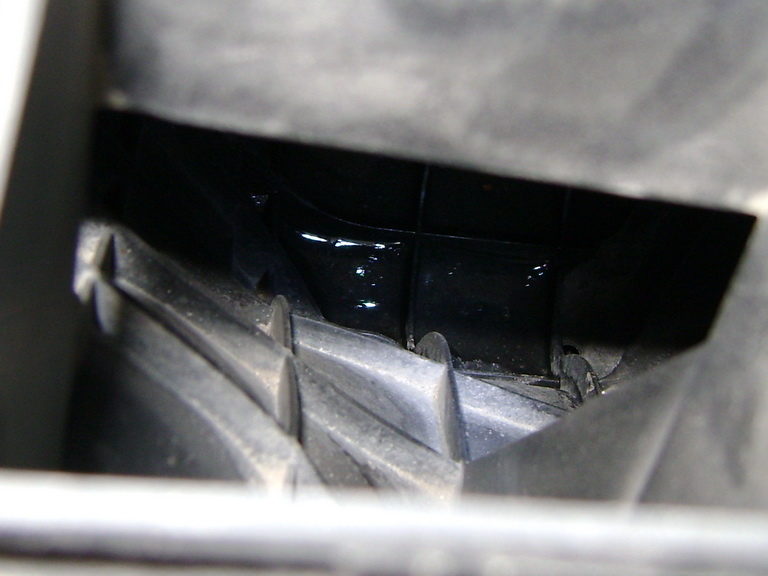

    Всем привет.
    Я ещё давно как только приплыла машина удивился что решетка без "дырочек" для забора воздуха, но позаглядывал под капот у нескольких пасиков - тоже самое.
    Успокоился.
    А сёдня увидал на америкосе решётку с дырочками
    Подскажите у кого как?
    Или может они по климатическим условиям отличаются?

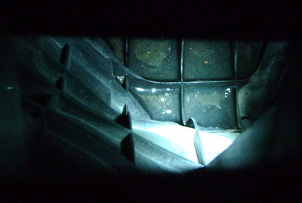

    Попутно "воздушный" вопрос:
    откуда там это:
    там не лужа а просто влажно в этих 4х нижних "квадратиках", сливные отверстия не забиты.

    C вас можно просто уржаться!!! Неужели нельзя посмотреть +/- к чему по идее должны и нужны вообще эти дырочки!
    Они идут к воздухозабору!!! Внимательно присмотритесь! на первой фотографии все понятно! По идее они должны быть полюбому, но опять же - все зависит от комплектации автомобиля "с завода"
