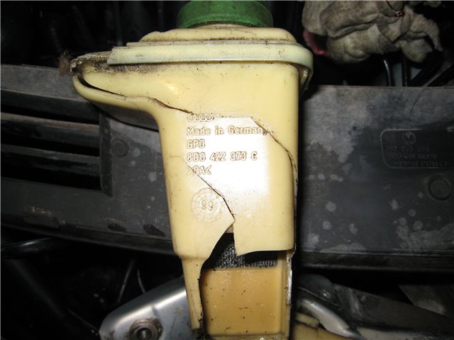

    Ребят, а есть у кого фото внутренностей бачка с расположением сеточки на V6, АНА, 2.8л? Пойду щас ковыряться (да здравствует Мартин Лютер Кинг и связанный с ним официальный выходной день :-)). На улице -22*С
    Такой пойдет?
    Имхо, объем движка для ГУРа без разницы
