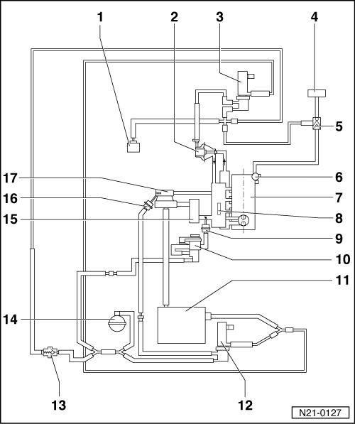

    Помогите, где стоит клапан N75 на B5 TDi двигатель AWX, весь движок облазил, не нашел((

    1 - Вакуумный резервуар запорного клапана
    2 - Клапан системы рециркуляции ОГ (механический)
    3 - Клапан системы рециркуляции ОГ -N18- (электропневматический)
    4 - Усилитель тормозов
    5 - Обратный клапан
    6 - Насос тандемного типа
    7 - ГБЦ
    8 - Впускной коллектор
    9 - Вакуумный резервуар системы изменения геометрии впускного коллектора
    10 - Переключающий клапан заслонки впускного коллектора -N239-
    11 - Воздушный фильтр
    12 - Электромагнитный клапан ограничения давления турбонаддува -N75-
    13 - Обратный клапан
    14 - Вакуум-ресивер
    15 - Интеркулер
    16 - Вакуумный блок
    17 - Турбонагнетатель
    прямо над компрессором кондея

    Спасибо, буду искать
