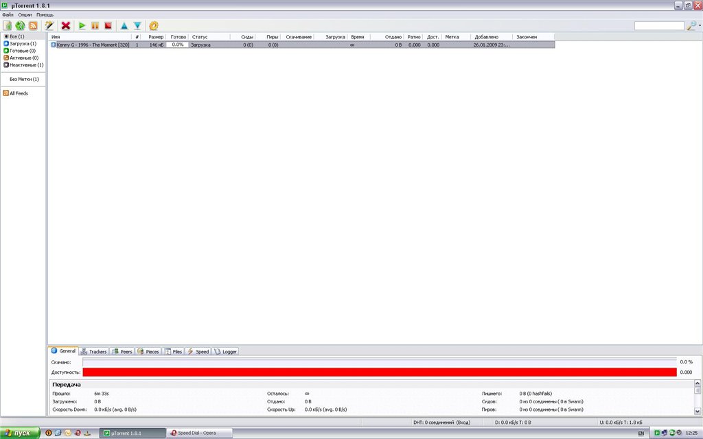

    У тебя значек какого цвета внизу окна торрента? Стрелочки какие? цветом
    стрелочка (закачка) у меня сначала синим, потом красным, потом виснет фсё.
    это тоже всё красным

    это порты все закрыты. Винда не причем, если только браунмауер в ней не включен. Попробуй без файрвола и без роутера. Потом с файрволом, но без роутера, потом с одним роутером. Я думаю что затык в роутере. Если без него, напрямую все будет, то дело в нем. Порты надо открывать

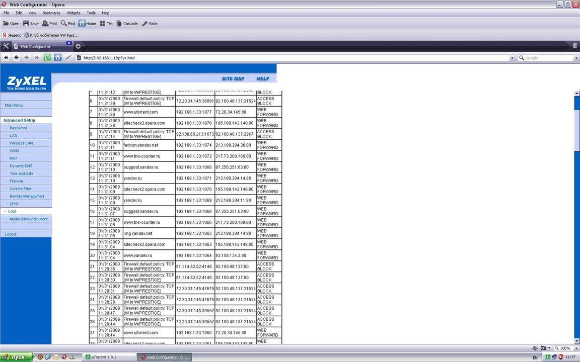

    в том-то всё и дело что в журнале он висит как Allow connection и подсвечивается при этом как та же Opera или ETKA для которых созданы те же самые правила (все блокированые подсвечиваются коричневым шрифтом) причем, рядом стоит бук с вистой хоум премиум - и там всё работает как надо, с этим же аутпостом и с этим же роутером и даже патч не спас положение

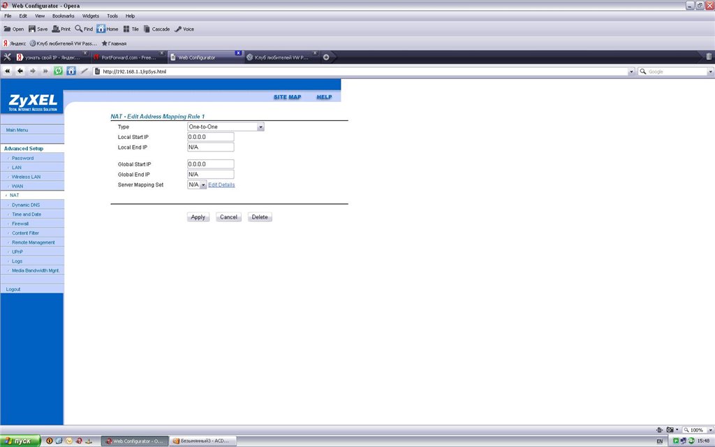

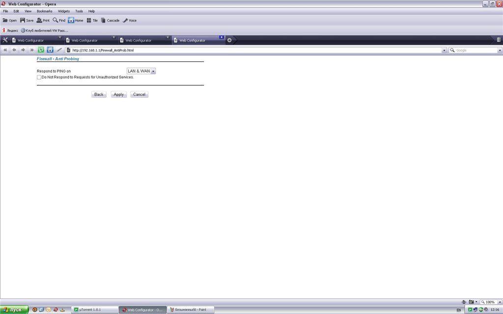

    вобщем начал я разбираться... первое, что насторожило, это:
    оке...что-то блокируется встроеным файером роутера (похоже ко мне кто-то хочет подконнектиться по вайфаю...? )...залезаю сюда
    и ставлю:
    сохраняю всё это дело
    дальше иду сюды
    жму "Тест порта" и получаю
    при всём этом деле в остальных местах:
    хэлп ми сам бади плиз

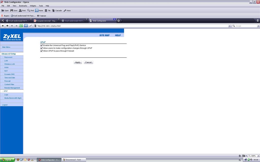

    к сожалению не знаю Zyxel, но надо поставить переадресацию портов(возможно раздел NAT) , для торента так же, только порт другой, ну и IP компьютера :
    или посмотреть UPnP(включить, если не включено).

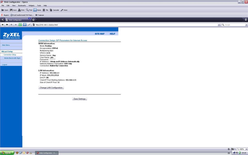

    список доступных настроек роутера:
    в UPnP я поставил так
    в настройке NAT следующее
    при выборе SUA only по ссылке Edit details:
    (это я уже там вбивал..эффетку ноль )
    по ссылке Full Feature в вкладке Edit details
    щелкнув на Rule 1:
    подскажите бестолковому чего куда вбивать..? и как быть с IP ? (он у мну динамический)...или там какой другой IP нужно..?
    йа ничего в этом уже не понимаю
    и, самое главное, до этого на стационарной машине (работающей с этим роутером) стоял пиратский XP SP2, так вот там торрент работал с этим роутером на отлично без всяких шаманских танцев с бубном...
    буду рад любой помощи
    Добавлено спустя 7 минут 23 секунды:
    или IP сюда вносить тот, который я вбиваю в адресной строке для доступа к настройкам роутера..?

    и, самое главное, до этого на стационарной машине (работающей с этим роутером) стоял пиратский XP SP2, так вот там торрент работал с этим роутером на отлично без всяких шаманских танцев с бубном... Think Brick wall shuffle.gif
    NAT неправильно 192.168.1.1(надо адрес твоего компьютера), нужно чтобы был IP твоего компьютера.
    попробуй поменять IP динамический на 192.168.1.10 gateway 192.168.1.1 да DNS еще.
    тогда nat one-to-one
    local 192.168.1.10
    global внешний IP
  14. #174

    по идее NAT должен выглядеть так :
    1 all port all port 0.0.0.0 (тут можно поменять на 192.168.1.10, но тогда будешь защищаться только OUTPOSTом)
    2 21524 21524 192.168.1.10
    где 192.168.1.10 адрес(статический) твоего компьютера, в примере на картинке 192.168.1.2
