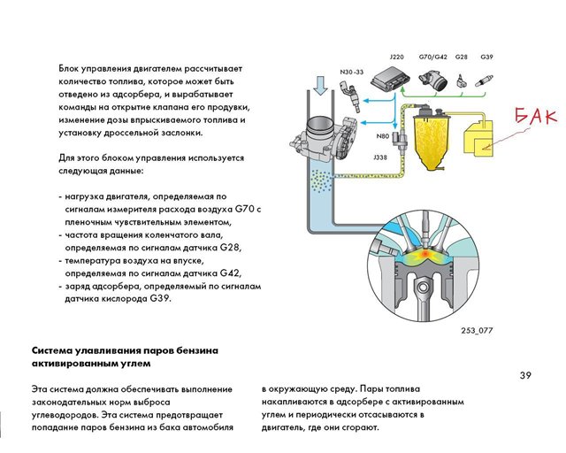

    соленоид 1 ACF-N80 (это что!!)
    Клапан абсорбера-набери в поиске.

    Цитата Сообщение от OnFair
    Так это и есть абсорбер??
    Тысщапервый раз
    Желтый-емкость абсорбера, №80- клапан продувки его

    Мне б его ещё ктонить на АЕБ пальцем на него тыкныл, а то я даже абсорбер найти не могу.

    Цитата Сообщение от Maks S.
    OnFair
    Он прячется под правым крылом.
    это подкрылок надо снимать?? и клапан там??
    1997 АЕВ седан
    2008 BKK 4motion
    Passat Аватар для GERCULES913
    28.01.2008
    Россия, Москва, ЮАО
    1,344
    Получено: 14
    Нет, клапан стоит на воздушном фильтре. А вот сам арбсорбер под правым подкрылком.
    Вот глянь темку(недавно была)про клапан N80
    http://www.passatworld.ru/phpBB2/topic60336.html
