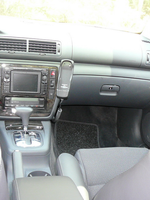

    кто-нибуть пользуется навигатором в автомагнитолле? купил недавно купил Б5 и никак не выбрать времени чтоб ее настроить. Нужен ли диск с картами или еще чего нибуть.
    и про телефон. кто нибуть им пользовался?

    у меня координаты гпс показывает и есть диск родной с гпс картами,но как он работает не знаю (нажимал все кнопки-ругается по немецки из колонок) еще показывает на север стрелкой.
    про телефон
    микрофон висит там где люк открывается ,при нажатии на кнопку tele пишет что no trafic

    Под какую нокию? У меня установлена подготовка под мобильный телефон, купил кредл (енот спасибо еще раз! ) и радуюсь!
    Geradjan
    Похоже ты кнопу TMC нажал

    да нет tele,как телефон подключить?немогу понять. микрофон есть
    а что дальше не знаю. в книжке от машины написано что в сервисе.

    Крепление есть на панеле справа? Покупаешь кредл под свою модель телефона, подключаешь кабель от кредла в разъем, вставляешь телефон в кредл и пользуешься...

    где разъем?
    и где и какой купить шнур?

    Между бардачком и блоком навигацией, чтобы увидеть надо снимать бардачек.

    у шнур какой и где его купить (спб)

    Функция "tele" никакого отношения к телефону не имеет. По моему "Tele" - система оповещения о дорожной обстановке, которая существует в некоторых странах западной Европы.
    Навигацию можно изпользовать только при наличии диска с картами. Есть такие на всю западную и центральную Европу, Грецию. Насколько мне известно карт на РФ и страны СНГ нет (кстати на Болгарию тоже нет к моему сожалению) и не будет, если не найдутся ентусиасты, которым удастся переборотся с закрытым форматом карт по стандарту, который пользуется в навигациях такого типа.
    Теперь про телефон, Если у тебя микрофон висит в районе плафона перед люком, то у тебя по всей вероятности не оригинальная система, которую встраивает ФВ в свои машины (Cullmann), а дополнительно встроенная владельцем. У оригинальной (как у меня) микрофон упрятан под панель плафона.
    Надо посмотреть что у тебя за система, кто производитель и искать подставку под конкретный телефон.

    У мея такая штукенция стоит
    Насчет подготовки для телефона не уверен 100%.

    это она и есть

    есть крэдл и телефон в Питере под штатную связь.

    А кредл - это что такое?
    У меня SE K510.Можно его как-то туда "приделать"?

    Кредл это держатель телефона с разъемама и проводом, к сожалениею на SE 510 кредлов нет...
