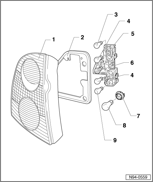

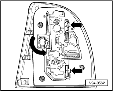

    Чтобы не было мучительно больно за бесцельно прожитые праздничные дни, решил подготовить машинку к тех. осмотру. Начал с лампочки заднего хода. Электрик в автосервисе сказал, что у меня не только там лампочки нет, но и патрона, который вставляется в корпус фонаря. Объездил несколько разборок в поиски лампочки с патроном для америкоса B5,5 все пожимают плечами и просят показать, как это должно выглядеть. Чтобы было наглядней, о чем речь, выкладываю фото: На первой фотографии плата с лампочками (поворотная лампочка, габаритная, и сигнал тормоза) На второй фотографии корпус от фонаря к которой крепится плата на фото 1. И если я правильно понимаю к корпусу что на фото 2. Помимо платы с лампочками прикручивается сверху справа патрон с лампочкой заднего хода.
    Если я все правильно описал, то просьба к Гуру подсказать, 1.где можно посмотреть фото лампочки заднего хода 2. Нужен ли патрон 3. в двух словах описать, как она крепится к этому корпусу.
    Заранее, большое спасибо, за Ваше потраченное время по моей проблемке!

    Цитата Сообщение от Zidan
    Нужен ли патрон
    Судя по етке, это отдельная деталь (патрон): 3b9945257c (для сарая), 3b5945257c (для седана).
    Не думаю, что стоит дорого - проще новые купить

    Zidan
    1 - Корпус
    2 - Прокладка
    3 - Левая лампа заднего габаритного фонаря и сигнала торможения -M21- или правая лампа заднего габаритного фонаря и сигнала торможения -M22- , 12 В / 21 Вт / 4 Вт
    4 - Левая лампа заднего габаритного фонаря и сигнала торможения -M21- или правая лампа заднего габаритного фонаря и сигнала торможения -M22- , 12 В / 21 Вт / 4 Вт
    5 - Колодка для ламп
    6 - Левая лампа заднего указателя поворота -M6- или правая лампа заднего указателя поворота -M8- , 12 В / 21 Вт
    7 - Патрон для лампы левого фонаря заднего хода -M16- или лампы правого фонаря заднего хода -M17-
    (Патрон снимается только при снятом фонаре заднего хода.)
    8 - Лампа левого фонаря заднего хода -M16- или правая лампа фонаря заднего хода -M17- , 12 В / 21 Вт
    9 - Двухнитевая лампа левого противотуманного фонаря -L46-
    (Двухнитевая лампа левого противотуманного фонаря -L46- (21 Вт) имеется только на стороне водителя. 12 В / 21 Вт / 4 Вт )
    Чтобы заменить лампу фонаря заднего хода, необходимо повернуть патрон лампы в направлении стрелки.

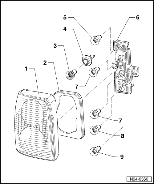

    Дабы не плодить темы, займусь некропостерством
    Актуально ли расположение лампочек, приведенное 1967s для сарая? А то приехал на ТО, а у меня сзади оказывется как новогодняя елка - стопы крест-накрест горят итд

    Skipjack
    Я не 1967s, но пока его нет могу ответить
    Для универсала:
    Схема монтажа :
    Задние фонари (Variant 10.00 ►) - схема монтажа
    1 - Корпус
    2 - Прокладка
    3 - Левая лампа заднего указателя поворота -M6- или правая лампа заднего указателя поворота -M8-12 В / 21 Вт
    4 - Патрон для лампы заднего левого указателя поворота -M6- или заднего правого указателя поворота -M8-
    5 - Левая лампа заднего габаритного фонаря и сигнала торможения -M21- или правая лампа заднего габаритного фонаря и сигнала торможения -M22- 12 В / 21 Вт / 4 Вт
    6 - Колодка для ламп
    7 - Левая лампа заднего габаритного фонаря и сигнала торможения -M21- или правая лампа заднего габаритного фонаря и сигнала торможения -M22-
    12 В / 21 Вт / 4 Вт .Двухнитевые лампы используются только для габаритного освещения (5 Вт)
    8 - Двухнитевая лампа левого противотуманного фонаря -L46-
    Двухнитевая лампа левого противотуманного фонаря -L46- (21 Вт) имеется только на стороне водителя 12 В / 21 Вт / 4 Вт
    9 - Лампа левого фонаря заднего хода -M16- или правая лампа фонаря заднего хода -M17-
    12 В / 21 Вт
    Снятие и установка держателя ламп.
    Снятие:
    – Выключить зажигание и всех потребителей электроэнергии, извлечь ключ зажигания.
    – Открыть вбок крышку ящика для мелочей у заднего блок-фонаря.
    – Отсоединить разъем.
    – Повернуть патрон лампы заднего левого указателя поворота -M6- или заднего правого указателя поворота -M8- в направлении -стрелки- и извлечь.
    – Разблокировать защелки -стрелки- и извлечь колодку.
    – Чтобы заменить лампу заднего левого указателя поворота -M6- или лампу заднего правого указателя поворота -M8-, необходимо повернуть патрон лампы в направлении -стрелки-.
    Установка:
    Установка осуществляется в обратной последовательности.
    Машина американец, учти то, что у тебя 4 лампы на стоп сигнал. По 2 на каждую сторону, и эти 4 лампы работают на габариты. Т.е лампы стопов у тебя под номерами 5 и 8. А ПТФ задних нема . Еще такой момент. На американцах лампы стоит особенные, если брать по каталогу Osram, то имеют они номер 7225, отличаются от европецских аналогов тем, что у них "пупсики" внизу лампы расположены не симметрично. Но при сноровке можно запихнуть, считай приколхозить, европейские лампочки.
    Остальные лампочки(габарит и задний ход) идентичны европейским.
