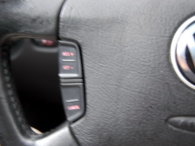

    -Зачем-то выдрали подушку безопасности и сломали кнопку мультируля.После запуска давигателя на центральном дисплее горит : «AIRBAG Fehler», а так же горит желтая лампочка подушек.

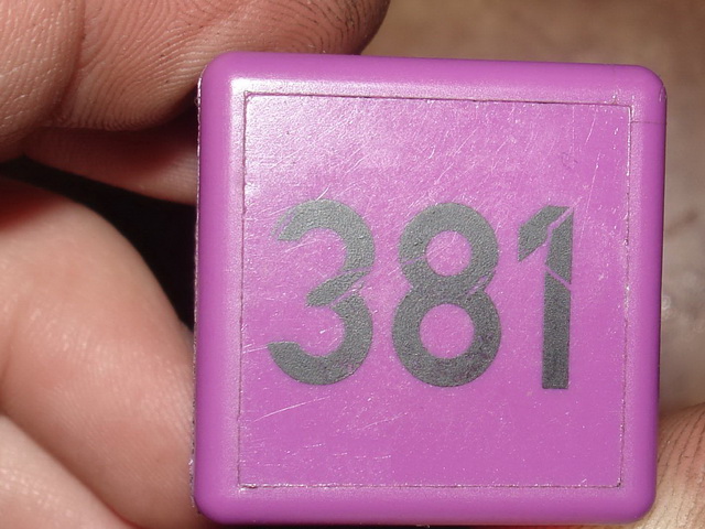

    -Нижняя обивка, там где находится переключатель режимов освещение и яркости подсветки, лежит на полу, и рядом лежит реле, оно фиолетового цвета, на корпусе написано 381.Откуда оно?И из моей ли машины оно?
    она и будет гореть,пока все не восстановить - поставить на место подушку и тд и тп...
    Просто вставить капсулу подушки?Я боюсь как бы она выстрелила.
    а ты зажигание выключи. не должна выстрелить.
    Попробую вставить.

    Вставил аирбег в руль, подключил разъем, но лампочка и надпись не пропали.
    Может кто знает.
    Крепление кнопок сломано, они отдельно продаются или только с рулем?

    Ребят, откуда это реле??
    так на нём написано, из Португалии
    реле противотуманной фары
    А где оно должно быть?А то дырок-то там много.
    место №7 (второй ряд, первое слева)
