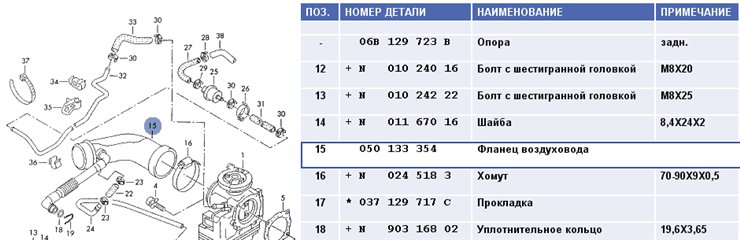

					Добрый день!
Подскажите, плиз, номер детальки, хоть убей не вижу. Возможно ли его заменить каким нибудь аналогом, а то у нас в городе по магазинам такого патрубка не нашел.
Добавлено спустя 29 минут 29 секунд:
данный патрубок там где гофра![]()
| Получено: 14  Отправлено: 0  |
					Demir
эта трубка отдельно не продается..она идет в сборе с воздуховодом...
номер: 050 133 354
