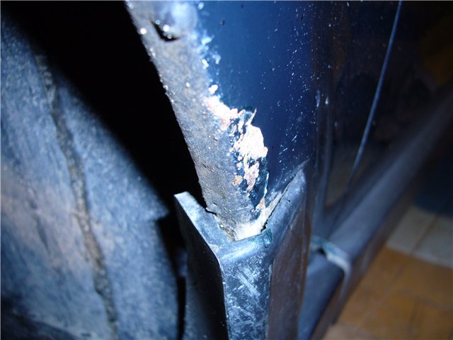

корозия металла, устранение последствий
имеются такие косяки по краям арок, шо делать ?

Зачищать и красить... Либо самому, либо в сервис... Похожу они у тебя не совсем запущенные...

О,у меня такие-же .Зачищать и красить .Или забить и ездить .Skoda octavia 2.0TDI 6DSG

0Если нет сквозной коррозии, то зачищать и красить. Ничего сложного нет.

0Зачищать, цинковать. Потом по желанию - можно красить, можно нет. Ржаветь больше не будет.

0я посоветовался со знакомым маляром, он хочет зачистить и покрасить 3 см от края и залачить см 10 потом зашлифовать и заполировать, 5 тыс просит за 4 арки (без краски)

0зачищать пожалуй не стоит, если кузов цинкованный. Понятно,где есть ржа.цинковки там уже нет,но! зачищая(подразумевается ведь шкуркой) мы так или иначе заденем нормальную оцинковку,поэтому: на мой взгляд целесообразнее открыть смывкой краски чуть-чуть больший участок не нарушенного ржой ЛКП, затем снять аккуратно рыхлую ржу пластиковым скребком или тряпкой смоченной в бензине(растворителе), обработать преобразователем ржавчины (цинкарём или подобным и уже затем выполнять стандартные операции по восстановлению ЛКП.

Если твой маляр сделает всё на совесть, то цена адекватная. Под это дело пусть и остальные недостатки уберет (если есть)
Ржавчину убирать надо если не на продажу...Passat variant ADR (газ), МКПП, есть приспособы для сжатия ГНЦ, замены МСК, вкручивания заднего ТЦ
