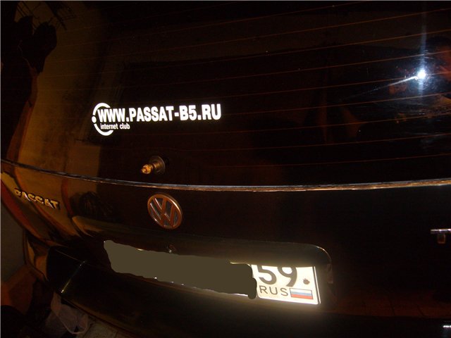

and31
да я естессно знаю про это, но больно много царапинок накопилось, надо стесать их нафиг![]()

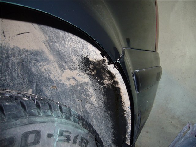

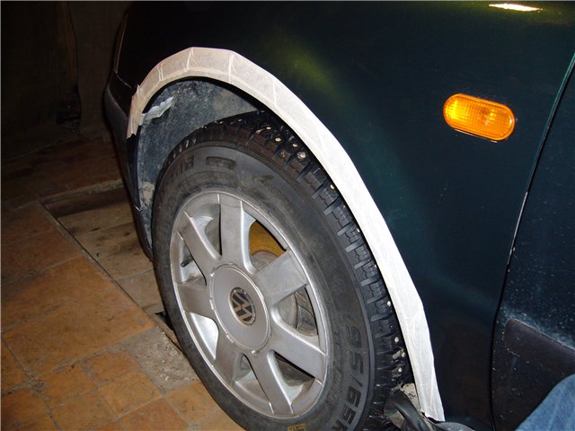

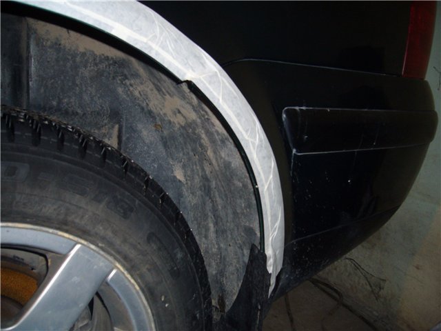

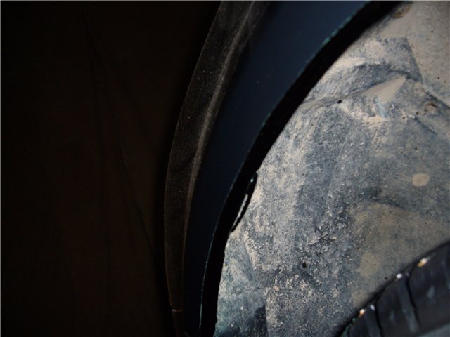

собственно работа сделана и теперь возникает вопрос:
как защитить кромки арок от дальнейшего повреждения ?
блин на ТАЗах пластиковая защита лучше чем на пассате продуманаона хоть кромки закрывает, а тут что делать ? мазать масткой-некрасиво черной мастикой будет, прозрачными герметиками думал-они плохо на поверхности держатся
чо бы придумать то? чтобы надежно и эстетично было

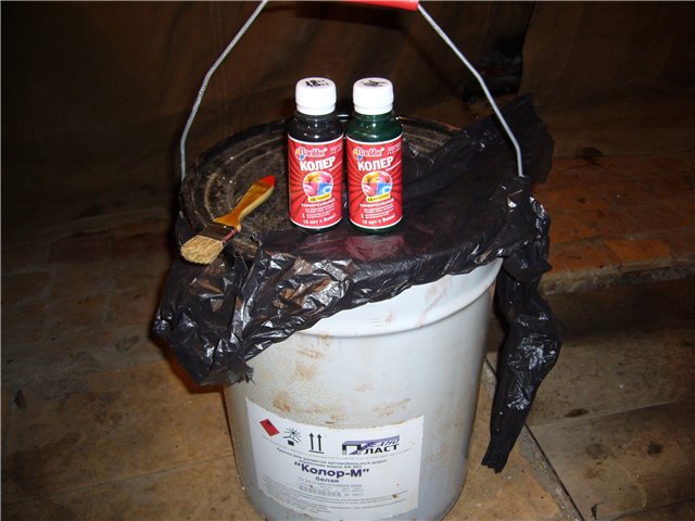

пришла мне бредовая идея, отговаривайте скорей![]()
у меня есть ведро краски, той которой разметку рисуют на дорогах, когда высыхает то становится как эмаль на кастрюле, хрен поцарапаешьдумаю смешать ее с каким нибудь лаком и зеленого красителя добавить и покрыть краешки арок
как думаете

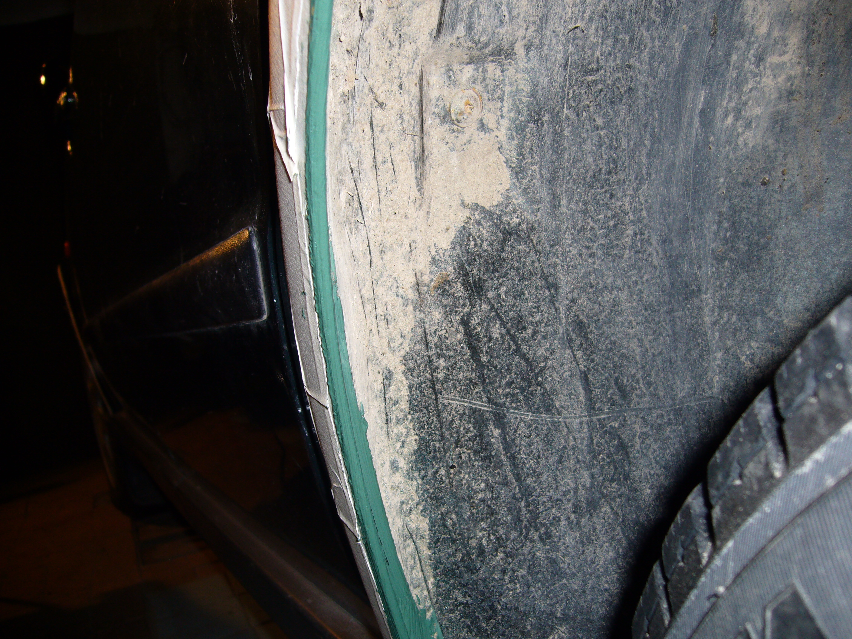

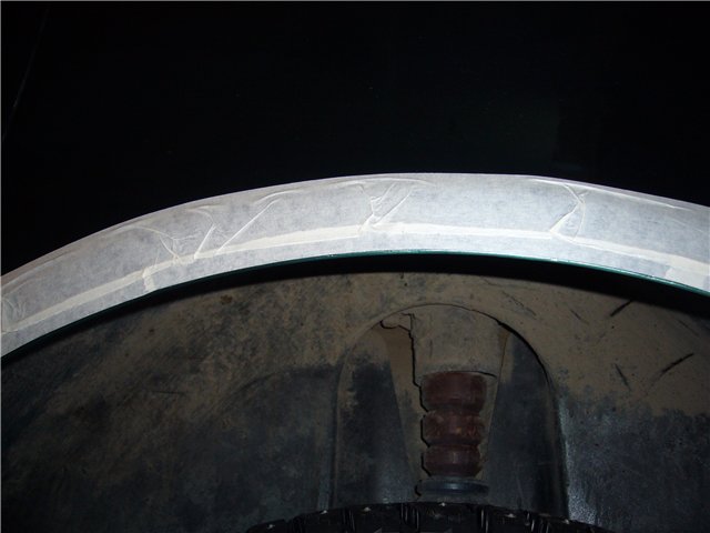

| Получено: 76 Отправлено: 17 |

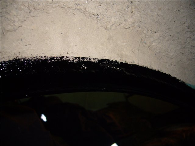

вот собственно сделал с одной стороны, потом лаком покрою и антигравием сверхуникакие камни не страшны будут

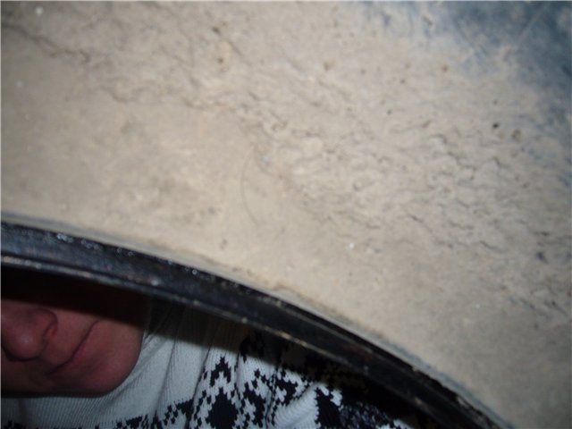

вот и конечный результат
кто знает как вот этот уголок бампера прижать ?

Вот это действительно полёт фантазии! Эх, жаль я раньше не видел твоего поста. Краска для асфальта - это не есть хорошо для металла, она хоть и полимерная, но у неё рН по моему что-то вроде 4-5, т.е. кислотный![]()

я ее не на металл ложил а на уже загрунтованную и покрашенную поверхность, она положена ради защиты от камнейСообщение от Rihovich

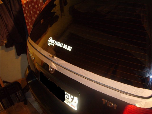

блин задняя дверь тоже напросилась, решил заантикорить до лета, потом делать капитально буду, причина неправильно вклееное стекло, по низу не проклеено было, конденсат сделал свое дело![]()
пока только зачитсил, зацинкарил и заклеил, думаю чем бы законсервировать, загрунтовать сначала или сразу битумом намазать![]()
