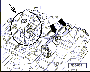

    номер контроллера: 8D0 927 156 AR
    Компонент и/или врсия: AG5 01V 2.8l5V RdW 2526
    Программный код: 00001
    Код неисправности: WSC 00000
    1 Неисправности:
    17100 - Датчик частоты врашения входного вала-G182: Недостоверный сигнал
    P0716 - 35-00 - -
    а как тут вылечить??
    13.04.2005
    22,541
    Получено: 14
    Цитата Сообщение от Пиф
    17100 - Датчик частоты врашения входного вала-G182: Недостоверный сигнал P0716 - 35-00 - - а как тут вылечить??
    а других ошибок нет????
    проверить датчик...проводку..заменить датчик...
    (сам датчик установлен на корпусе гидроблока сверху...)
