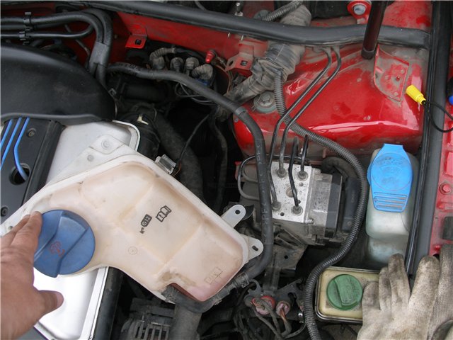

    Итак, чуть издалека....примерно месяц назад обнаружил (решил под машинку заглянуть), текущий шланг высокого давления(напорный) ГУРа....не так что бы особо тёк, но "потел" маслом заметно....со стороны насоса ГУРа....примерную схему опресовки шлангов высого давления представляю и заделки разумеется,но....без снятия,это сделать неполучится...конечно, первое что на ум пришло, поставить хомут, хотя головой понимал, что для 200 атмосфер,это слону дробина...ладно...ломанулся в exist.ru....мама не грюй...он стоит в районе 6 тыков...что делать....в итоге поймал момент суток, когда смог заказать там-же за 5650...ей Богу ребята...там цена меняется по 3 раза на день...заказал...перезаказал....получил....ну и теперь самое интересное....надо ведь поставить
    ..."подачу"(шланг) пережал струбциной через обмотанный тряпкой шланг...знаю,есть специальные клещи,да где их взять...ну и приступил....ослабил пустотелый болт на ГУРе...реально подлезть ключом....дальше для не для слабонервных
    в рейку шланг приворачивается перепускным клапаном, с виду тот-же болт, но!!!!....снизу ключом подлезть нереально, даже с моей небольшой рукой(кистью)(см. соответствующий отчёт о замене термостата), решил, сниму внутренний пыльник (по центру почти локера стоит) угу....болт увидел....ключей много поменял...благо народ похмелиться в гараж заходит но остановился на своём...ребята....меняйте его(шланг) в сервисе....работаем только накидным ключом....в противном случае попадём на перепускной клапан...отпустил...а дальше пальцами...так это ерунда....снял кроче шланг....вся башка в масле....(может кто умелее будет, уж предостерегался и предостерегал), да, вот что забыл сказать....когда пустотелый болт насоса ГУРа ослабите, в шланге-то по любому масло будет....поэтому риск его попадания на ремень и шкив ГУРа...чистой тряпкой изолировал...снял.....3 раза покурил....а теперь поставить новый....вот это я вам скажу....уж незнаю как на других движках, но подозреваю примерно так-же...я с каждым разом, как лазил под машинку и как получил шланг, пытался сориентировать его в пространстве....один хрен....по факту всё делал(опыта наверно мало )...часа 3 пожалуй пытался наживить клапан в рейку...словами ощущения не передать...ведь чистота важна,и уплотнительные(новые) аллюминевые шайбы поставить.....раз 150 в "яму" слазил.....млин...наживил....ну с пустотелым болтом по сравнении с клапаном....5 мин....словом....еле домой дополз от усталости...Сергей (RikiS) знает, рядом гараж....к супруге подруга пришла (чуть наоборот не написал )..почти допил Абсент....
    ребят ...сил нет больше писать....если интересно подробности....буду следить за темой....словом...пишите...если чЁ
    как затягивать болты...пока не представляю.....головкой подлезть нереально....если ключом...то по мм....гидравлической масло в бачке по минимуму...хорошо-бы промыть конечно после таких работ....незнаю...устал....а...пока клювом водил ...обнаружил лопнувший кронштейн(левый) МКПП....и что думаю, иногда при трогании с места машинку дёргает...однократно...а ведь читал Форум...заказал....Лемфёрдер...более менее адекватная фирма....а....пыльники на ШРУСы....тоже новые прикупил(ориг)...перечитал весь Форум по этой теме...а так как менять буду самостоятельно первый раз.....да ещё и по всей видимости у меня внутренний трипод (ельза хорошая штука, но меньше знаешь,крепче спишь ) буду снимать полуоси.....

    ...как я и предполагал изначально, самая большая засада оказалось по затяжке перепускного клапана, с виду похожего на болт, но с клапанным устройством внутри тела, который вворачиватся через наконечник шланга в рейку. Дело в том, что места там и так исключительно мало, а рядом ещё пустотелый болт "обратки". Как я уже говорил выше, рожковым ключом не "подлезть", да и риск сорвать грани на клапане есть, работаем только накидным ключом, 12-гранным. Есть у меня 2(два) таких, но удалось "одеть" нормально только один и вот здесь та самая засада. Т.к. места очень мало для поворота ключа так,что-бы его можно было "переодеть" на следуюшую грань, пришлось найти у соседей по гаражу ещё пару накидных ключей на "19", другого производителя, и только так,меняя попеременно ключи, удалось затянуть перепускной клапан. Усилие затяжки 50 Нм, но "одеть" головку и динамометрический ключ не представляется возможным,поэтому ориентировался исключильно на собственное ощущение момента, другими словами, мышечную память Вот собственно пока и всё, всё остальное в принципе несложно. Важен ещё один момент: хорошо "наживить" перепускной клапан в рейку, он фактически полность заворачивается от руки и только потом уже "тянуть" ключом, убедившись в том, что "попали" в резьбу, при этом не забыв одеть новые аллюминиевые прокладочные шайбы и соблюдая чистоту в месте соединения. Всем спасибо за внимание и удачи!

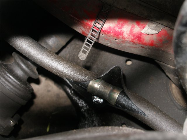

    Всем доброго дня! Новую тему решил не создавать, тем более, что здесь описана самостоятельная замена шланга ВД ГУРа как раз на мой движок! Решил, что сам делать не буду! По-этому в продолжение.
    Обнаружил пятно от жидкости ГУРа под машиной, сдвинул бачок ОЖ и полез посмотреть откуда течет…
    …и, раздвинув провода и шланги…
    …чуть не упал, но офигел по полной!
    Кстати, если не считать течи, то ПОКА все работает нормально, без лишнего шума, без тяжести вращения колес...
    Теперь имею себе геморрой, а к знатокам вопросы! Почему шланг какой-то двойной, какое, вообще давление в системе, что это за муфта в середине шланга, ну и примерно хотя бы, если кто сталкивался, сколько стоит шланг, где его лучше купить(Exist или другое) или отремонтировать, во что выльется его замена и где это лучше делать(склоняюсь к Гидромастеру, но может другое)! Разумеется шланг хочется купить по дешевле, но хороший, да и работу сделать тоже качественно, но не дорого! Все относительно, конечно!

    Да, прикольно. Раньше сталкивался с этим на Пассате В4- действительно гемор. А сейчас жене Жука приобрели, а там как раз тожеть шланг сопливит+эффективность ГУРа не очень и вся эта байда по замене еще предстоит. А я посмотрел - там ваще не подступиться!!! короче, я в шоке, но делать придется

    признаться я не знаю, какое давление в напорном шланге ГУРа, но думаю, весьма и весьма приличное, сам ведь видел напорный шланг. Вопрос относительно утолщений на шланге как-то обсуждался, к единому мнению не пришли, но порешили, что это пожалуй усиление шланга или калиброванное отверстие.Как-то так, собственно, собирался распилить старый шланг, но всё как-то и не собрался
    Что касается самого шланга: к сожалению аналога мне найти не удалось и похоже, что нет его, только оригинал...приобретал в exist(е), стоит дорого зараза....почти 6 тыс рублей. Ну как понимаешь, менял я сам, сия процедура выше описана, собственно по второму разу я поменял-бы намного быстрее, опыт великая штука да и когда известно как, ты я думаю тоже справился бы.
    Стоит сказать, что я не так долго ездил с сопливящим шлангом, старался максимально быстро его поменять, в работе ГУРа изменений не отметил, но считал и считаю, что данную неисправность нужно ремонтировать как можно быстрее, сам понимаешь....это рулевое и чревато очень большими неприятностями....

    эта вставка, жиклер, там идет сужение, если ее выкинуть рулевое становится неинформативным.

    Ну, вот и поменяли мне шланг ГУРа! Именно шланг. В "Гидромастере" это делают в общих чертах так: обрезают старый шланг и на старые наконечники надевают новый. Как сказали новый еще лучше, аж до 600атм. Хорошо ли это, не знаю. Гарантия 3 месяца.
    Цитата Сообщение от ALEX94
    эта вставка, жиклер
    Удаляется со старым шлангом безвозвратно! Вся операция заняла около трех часов, делал один человек. На подъемнике и в основном через колесную арку. По деньгам вышло 1500 - снять/поставить, 3300 - изготовление шланга! И все бы ничего, но... да, есть но! Расплатился, стал отъезжать, чувствую руль ведет себя не так. Тугой и крутится рывками. Вернулся. Подошел мастер покрутил, говорит да, есть такое дело. Что-то про клапан и воздух в системе, попросил отогнать в сторонку и постоять некоторое время, чтобы воздух вышел. машину не заводить. Постоял минут пятнадцать, подошел мастер, завел, покрутил руль из конца в конец несколько раз, попросил еще подождать. Подождал еще полчаса. Ну, вроде получше стало, пообещал мне, что завтра с утра все будет как раньше, посмотрю утром. Но... есть еще но! Очень сильно загудел насос. Ответ: раньше не гудело, т.к. система была разгерметизированна, а насос подизношен, а сейчас контур закрыт, давление возросло, насос не справляется, потому и стал гудеть! Так ли это!? В насос они, вроде, не лазали... Может гудеть, если не выгнали весь воздух из сиситемы !?

    ну даже незнаю, что тебе сказать....контора вроде уважаемая и на слуху, но признаться, не думал я, что они именно ТАК будут ремонтировать
    наконечники на мой взгляд-одноразовые, я хоть и не специалист-гидравлик, но тем не менее...(думаю, что вулканизируют через металлическую гильзу старый и новый шланги),я предполагал, что если не новый оригинал или б/у, то по крайней мере новый изготовят. 600 атм, этого конечно достаточно, но это слова, никто твой шланг таким повышенным давлением не испытывал....хочется верить, что он и после гарантийного срока не потечёт....
    а ты при ремонте присутствовал, в смысле в ремонтной зоне? словом так: 1500+3300=4800руб, я при таком раскладе попытался бы купить новый, не так много и добавить нужно, зато точно гарантированно и при самостоятельной замене, тем более, когда известно, как и чем это делать, я считаю что поменял бы его не дольше чем за 3 часа.
