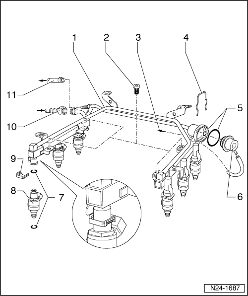

    1. проверь 28 предохранитель
    2. открути шланг подачи (№10) и посмотри идет ли топливо при включении зажигания

    Не, братцы, это не бензонасос - открутил шланг 10 с рампы, за 5-10 секунд работы стартером грамм 200 накачало
