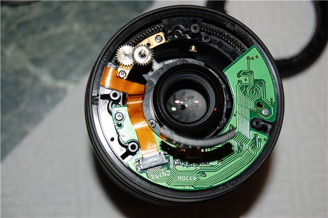

    вот добрались мои очумелые ручки до тамрона 70-300 AF-D macro. Итак куплен в Германии за 40 евро, с дефектом(зум не работает).
    поближе :
    виновник, маленький язычок, поворачивает кольцо зума :
    это куда он должен заходить :
    приклеиваем :
    ну и результат
    Да вообщем понял. что мои маленькие отвертки не достаточно маленькие(только для ноутбуков).
    Главное запомнить, что куда и последовательность, идеально писать на камеру Так как механизм был подломан(заломан и завернут), то пришлось повозиться, чтобы все свести правильно.
