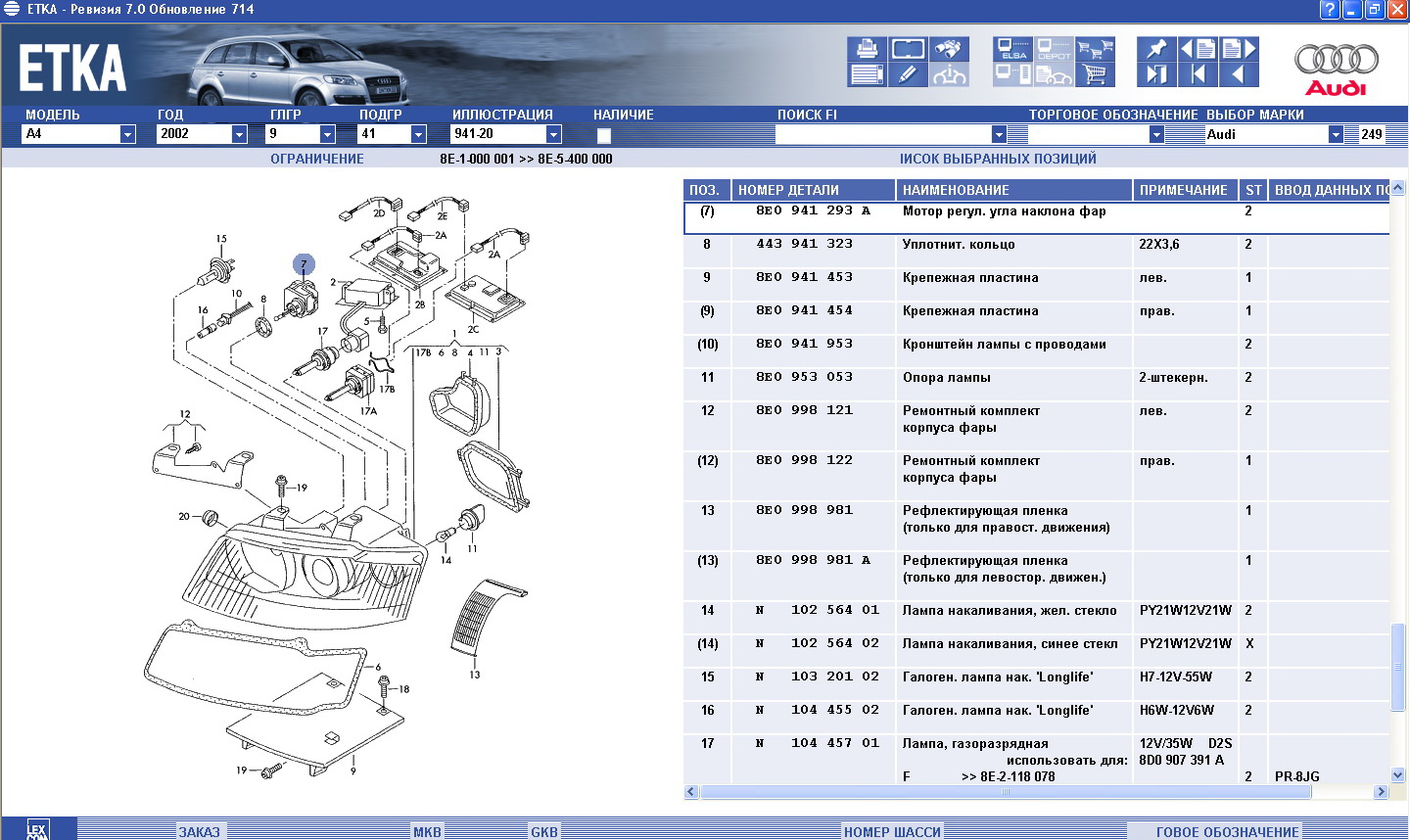

    Цитата Сообщение от енот
    имхо поврежден сам корректор...
    Где он находитса и куда его засовывать
    Вань...совать никуда ничо не надо
    А находится он на фаре, такая маленькая черная коробочка. Если мне память не изменяет, то к корректору идет свой провод, прямоугольная фишка (3х1см).
