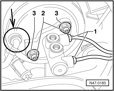

    1967,интересно как?,вакуумный усилитель,ведь он по природе герметичен.....есть только вход для ...вакуума,от коллектора впускного....или там что то по другому?у меня правда еще и насос стоит где Гур,коробка АКПП,вот, оттуда может,но как где АКБ,даже если полностью водой залить отсек,почему?он у нас с атмосферой не связан(та часть где главный тормозной цилиндр.....)
    ты сам уже ответил -
    вот здесь вода и засасывается :
    через 192-й насос НЕ может...

    Не так давно и я столкнулся с этой траблой. С первыми морозами сначала не расходились колодки спереди, а потом и на всех четырёх...
    Короче. В вакуумнике была вода и в мороз она замерзала (при первом нажатии на педаль тормоза, на непрогретой машине, был слышен характерный хруст). В результате чего колодки и не расходились. Шток не уходил обратно и , соответственно , давление не стравливалось.
    Итог:
    1.Замена вакуумника
    2.Замена усилителя тормозов (впрочем это к делу может и не относится, просто ошибка была)
    3.Изнасиловал АКПП. Спалил фрикционы 4 и 5 передач и слегка убил ГТрф. Гидротрансформатор ,к счастью, ремонтопригоден. Сейчас коробка в ремонте, а я пока катаюсь на HONDA civic 99г. с МКПП и не жужжу.
    P.S. И вообще на сервисе сказали, что в тормозухе тоже вода была. Тока я не пойму откуда. Я-ж летом все жидкости поменял.
