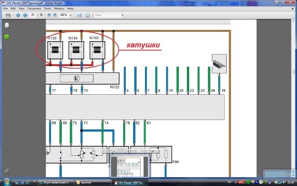

    Приветствую всех на форуме! Может кто подскажет без диагностики что смотреть какой предохранитель или еще что, во время работы двигателя произошло короткое замыкание на корпус двигателя провода отходящего от жгута идущего на катушку, почему-то он был оголен и ни к чему не присоединен, двигатель заглох и уже запустить невозможно, стартер крутит?Заранее благодарен!
    Добавлено спустя 9 минут 4 секунды:
    Двигатель AUG, а полез снимать крышку катушек и смотреть что с катушками из-за того что начали плавать обороты и на холостом ходу во время стоянки и при включенной передаче и нажатой педали тормоза, коробка автомат!"

    Провод что ты отметил,как мне кажется и есть минус,который должен сидеть на массе.Провод коричневый?

    этот проводок плюсовой... оторвался он от конденсатора(черная маленькая коробочка вверу(по рисунку))... провод хорошенько заизалируй и замени предохранитель(правда не помню номер), но думаю сгоревший найти не сложно... и заводи

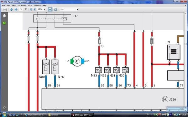

    Вот схемка,коричневый провод это минус.

    Спасибо земляк!Предохранитель заменил номер 29 и поехал! А провод завтра посмотрю куда его приткнуть ,а коробочка вверху вроде кронштейн для болта крепления крышки![/url]

    Провод коричневый ,но он наверное плюс раз искрил когда на корпус закоротил и предохранитель сгорел . а провод на массу вижу закреплен в районе первой катушки от бампера,а на снимке это четвертая катушка!

    Коричневый провод в машине это всегда минус.У меня правда мотор AEB,но из косы проводов на катушки отходят два провода и садятся под болты на клапанной крышке.
    В схемах электрических неразбираюсь, а если это провод плюс то куда его нужно паять и какова роль его? судя по этой схеме?

    Проще всего прозвонить этот провод на массу,уверен,будет короткое.Если есть сомнения,езжай к электрику.

    да-а надо ждать ответ автора, откуда этот провод...
    Кстати, с чего ты взял, что провод коричневый? фотка то нечеткая...
    да и покажи людям часть схемы с красным проводом(та что наход-ся левее)
    то романов: провод отвалился вот от этой штучки...(обведено красным) его просто изолируй(пытаться подключить обратно не стоит - хуже не будет)

    Все подтвердилось как ты указал, припаял к конденсатору и порядок обороты не плавают!

    Ну что-ж,я оказался не прав,у меня нет такого конденсатора,и в схеме тоже его нету.Век живи-век учись.

    мне кажется, что этот конденсатор ставится как опция... на фотке видно, что он стоит как переходник(сняли разъем с катушки и подключили этот переходничок)
