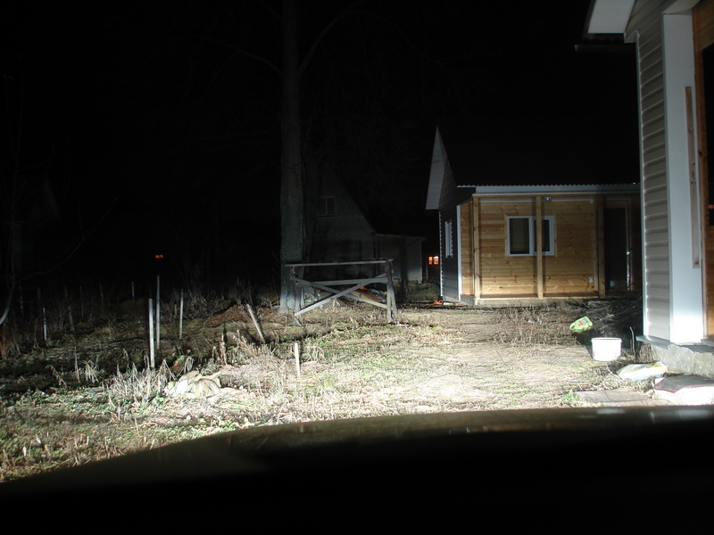

    Фото колхоза не делал, ибо там ничего сложного.Фото света.
    Фотик в ручном режиме, настройки одинаковые, дабы сделать более реальные фотки.
    Весь свет выкл.
    Включены только противотуманки.
    Ближний + противотуманки(из салона авто).
    Сам противотуманка.

    По поводу того, что слепит и отрегулировать невозможно.Я регулировку противотуманок не трогал, отходил на 50м от машины.Ничего не слепит, пучки от ближнего более раздражают глаз, все таки противотуманки линзованные и не отпескоструены.
    Я остался доволен!
