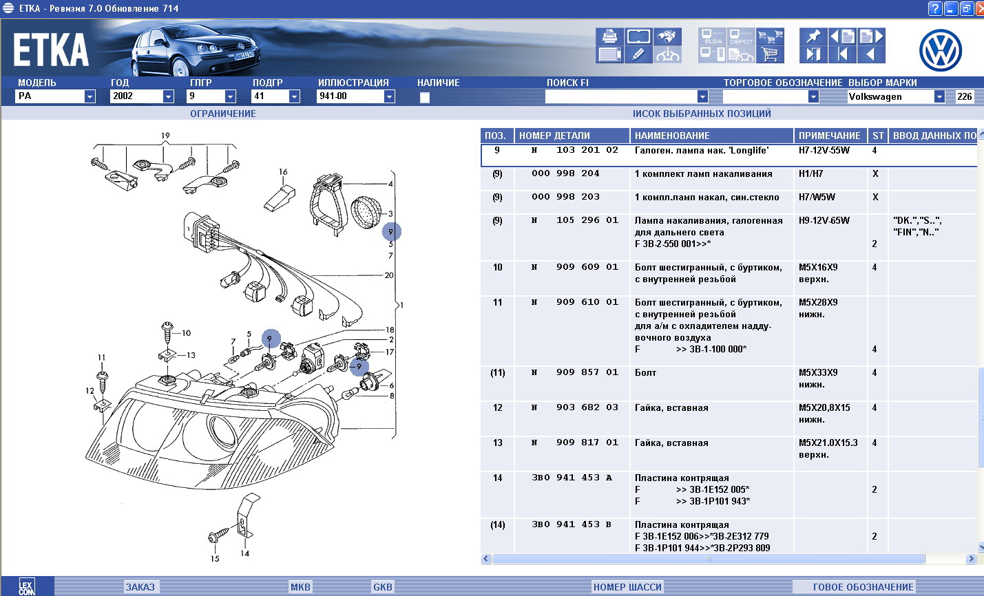

    Сфоткай свои фары, а затем лампу, которая там стоит.
    Только обязательно сделай, а не забудь.
    Я уверен на 101%, что ты ошибаешься, т.к лампы H4 на 5+ НЕ бывает.Можешь гялнуть ЕТКА, если мне не веришь.
    Добавлено спустя 2 минуты 46 секунд:
    Pauk
    Я может слепой, но покажи мне там H4 лампу?

    Сева
    а побольше есть размерчик, что-то не видно
