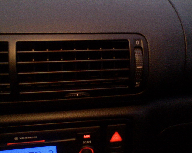

    C 10.00 до 15.30 пытался вытащить воздушный дефлектор для замены лампочки.
    Вооружился всем чем можно.Эльза, куча распечаток с форуме, 10 видов отверток, шил и т.д.
    ВСЕ БЕСПОЛЕЗНО.
    Он просто не вылезает. Я не могу понять куда эти отвертки пихать, сую вроде по картинку, а нефика. Это самая сложное, что я когда либо делал в этой машине-поменять ГРМ оказывается гораздо проще, а чистка ВКГ вообще детский лепет по сравнению со снятием дефлектора.
    КУДА совать отвертку?
    Снять нужно вод. и централ. дефлектора.

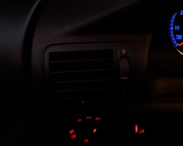

    Вставлю отвертку...она упирается куда-то и все.Уходит на 7-8см внутрь.
    Её нужно вставить и что дальше?Вверх?
    А боковой как вытащить?
    Там нету никаких дырок и пазиков, как у пассажирского.Там куда совать?

    7-8 уже далеко запихал, промазал просто
    или вниз не надавил (фиксатор надо немного утопить)
    а боковой - открой дверь, смотри на торпеду - сбоку, там пластиковый кожух, сними его и выковыривай наздоровье.

    см 2 где-то... должно хватить. Тупо вставить по углам и ровно по центру. И отверточкой аккуратненько извлечь. А можно вообще 3-4 обойтись на самом деле... с опытом Сначала одну половину достать (вывернуть), потом - вторую
