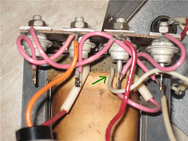

    Паш, а можно усложню задачу?
    На самом деле есть две зарядки , но
    №1 на 130вт. Одно гнездо под предохранитель, на задней панели, прозванивается на сетевую вилку.
    №2 на 100вт Два гнезда под предохранители. На задней панели аналогично №1 прозванивается на сетевую вилку. Гнездо на лицевой панели не прозванивается, точнее прозванивается под зелёной стрелкой №3. При вскрытии обнаружен болтающийся провод ???. Отходящие лицевого гнезда контакты обозначены красными стрелками №№1 и 2.
    Как быть?

    Куда уходит второй конец белого оторванного провода, в трансформатор?
    14.04.2006
    5,051
    Получено: 573
    Отправлено: 383
    Да. По стрелке

    pavel1
    Цитата Сообщение от pavel1
    под твоим толстым пальцем
    гыыыыы, может все таки большим
    На лицевой панели предохранитель вторичной цепи (5-10 Ампер), но такие зарядные больше 5-ти ампер долго не протянут. Следовательно, сзади предохранитель первичной цепи (0.5-1 Ампер, лучше 0,5).
    Оторванный провод может быть: 1) отводом на 6 вольт, были тогда такие АКБ на мотоциклах (должен прозваниваться на другие провода, идущие с трансформатора на диодный мост)
    2) отводом первичной обмотки (фаза, ноль с вилки через предохранитель сзади на трансформатор)
    3) выводом экрана между первичкой и вторичкой, но в такой "технике" это мало вероятно.

    Либо на 127В отвод, ранее такое практиковалось.
    BONIFAZI без провода работает?

    14.04.2006
    5,051
    Получено: 573
    Отправлено: 383
    Не работает
    TheTERMINATOR
    Я отремонтирую и подарю кому-нибудь. Так что продолжаем восстанавливать. Куда конец паять-то?

    BONIFAZI
    Что-то не пойму... Сколько проводов выходит из трансформатора? Ну, 2 "входят" со стороны 220В, так вот, кроме этих 2-х сколько проводов?

    sansa
    Ещё 3
    1 - на предохранитель
    2 - белый, который оторван
    3 - идёт на диод (вроде диод ) отметил зелёной точкой
