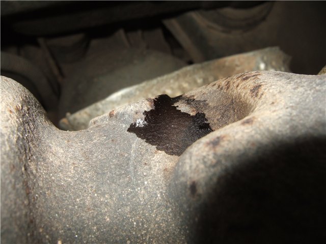

    Ситуация вобщем такая! Завел с утра на прогрев, обратил внимание на белый дым с выхлопной, ну т.к. мороз на улице подумал все ок! Поехал! Сзади-дымовая завеса, запах горелой резины. Масла на щупе чуть на кончике. Глушим мотор. Звонок другу, тарзанка, дом..... Уровень ОЖ в норме. Я так понимаю турбина начала гнать масло (кирдык ей). Еще на такой трабл случился: смотрю на турбу на заведенном движке и на моих глазах появляется на ней капля масла и начинает растекаться (шайтана ма), микротрещина что ли? Какие будут мысли, подскажите друзья?

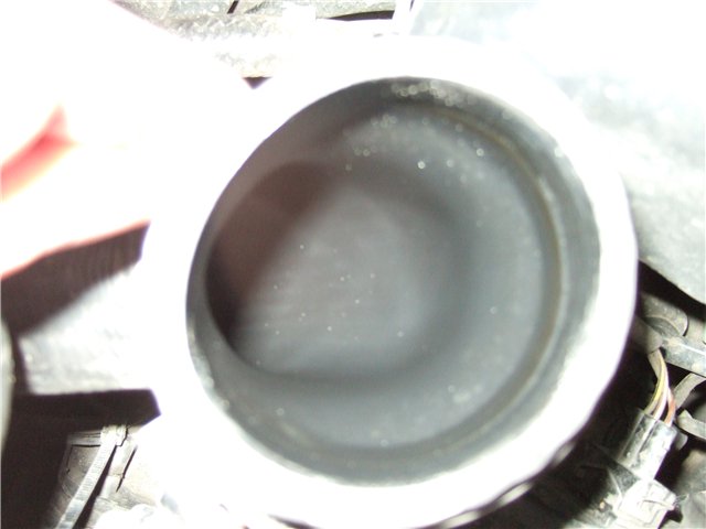

    турба... масла в патрубке до интеркулера много ?

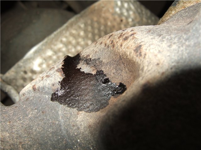

    До этого пока не дошел! На работу надо было.ВКГ летом чистил сам со снятием и заменой патрубков и клапанов, после этого прошел тыщ 10 не больше. Сегодня была мысля про ВКГ, когда выдернул щуп был звук пшиииии...... Просто до этого все было нормально, вчера тока машина простояла день без движения +мороз может действительно там все замерзло? Вот успел сделать несколько фоток:
    Так вроде на трубину сверху капает, если я пральна понял.
    Может из-под клап. крышки течет?
    Дык вроде турба чуть в стороне, или я ошибаюся? Просто утром в темноте с фонариком там ничерта не разобрал.
    последовательность моих действий
    Посмотри откуда капает на турбину, для начала
