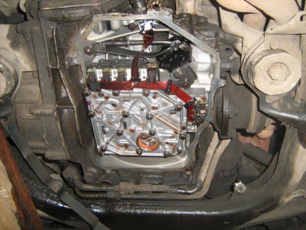

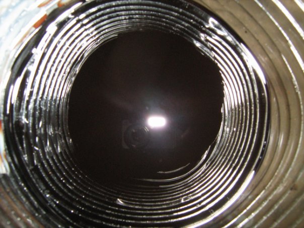

    ну что сказать, прошел почти год, коробка практически не шалила. пробежал правда не так много, около 15ткм. всего пробег 310ткм.
    несколько раз были дерганья и глюки коробки но быстро исчезали.
    щас машинка в запущении, посему загнал в ремзону.
    открутил поддон, слил масло. черное-черное помоему даже с примесями. и масло где не черное, там красное - то бишь декстрон 3 это хреново. гидроплиту снимать пока не решаюсь. проблема еще в том что сливная пробка сорваны грани. попробуем либо приварится к пробке и сорвать ее, либо высверлить дырку. и заказывать новую вместе с маслом и прокладкой.
    кстати, везде написано заливать через сливное же отверствие. а там присутствует заливная трубка так что не вижу смысла заморачиватся со шприцами..
    если интересно завтра сделаю и опубликую фотки это всего хозяйства.

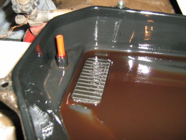

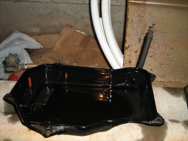

  15. #35
    17.11.2008
    440
    По умолчанию фотки
    на фото видно какого цвета масло: черно-красное, грязи дофигища. на магнитике также мелкодисперсная пыль.
    пробку с поддона разогрели газом, выкрутили, наварили головку, так что даже искать новую пробку не придется.
    завтра покупаю масло 5 литров (400р. банка) и фильтр с прокладкой.. вот думаю фильтр и прокладку менять в первую замену или поменять потом после промывки если все ОК будет (3тьфу)
    трубка заливная заткнута саморезом
  16. #36
    13.04.2005
    22,541
    Получено: 14
    жидкость - напрочь не подходит для этой коробки...

    подскажите чего делать.. фильтр туда каким образом вставляется? на типтроне он просто прикручивается, а здесь то нет! как понять попал ли фильтр куда положенно?? положение осложняется еще тем что поддон подмят, и приямки под "ножки" фильтра (куда он должен вставать вроде как) смяты
  20. #40
    15.09.2006
    Казахстан
    3,830
    Поддон выправи!
    Просто вставляется до упора и усе, ничем не прикручивается.
