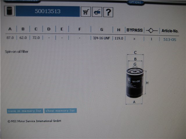

    В очередной раз собрался менять масло, а по каталогу Knecht в магазине показывает два варианта масляного фильтра. В чем отличие масляного фильтра с номером 028115561E (по Knecht OC257) от 028115561В (по Knecht OC262)? В магазине продавцы не знают. До этого стоял OC262 (узнал после замены масла), а я поставил OC257. А какой должен стоять?

    Там один большой вроде фильтр, другой маленький. Вот и все отличия. С маленьким масла влезет 3,5 литра, с большим 3,9 литра.

    Согласно кросам на KS
    оба ставились на AFN
    Первый ОС257
    второй OC262
    Сравнивай размеры

    Но с размерами очень интересно получается, потому что когда был в магазине сравнивали оба фильтра и визуально они были одинаковы, но разницу в 23 мм по высоте я бы уж точно заметил .
    Может я зря заморачиваюсь? Просто думал что у разных моделей фильтров разный фильтрующий элемент, давление при котором открывается/закрывается клапан разное и мож еще что-то там. Ну а для чего тогда столько моделей фильтра для одного двигателя? Или чтоб такие как я себе голову ломали?
