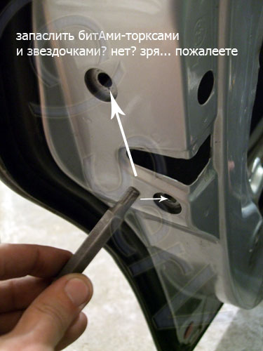

    помятуя совет TheTERMINATOR и АнатоличЪ, что электрика "наука о контактах", решили проверить - а у меня то что? все ок?
    поскольку левая сторона уже знакома - туда и лезем, сподручнее будет.

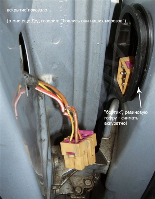

    надо сказать после снятия резиновой гофры, лично я - подавился сигаретой. смотри сами:

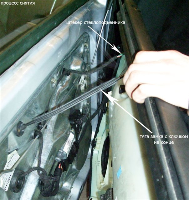

    стеклоподъемник и замок работают на честном слове (хотя, отдать должное, работают)
    разумеется прифигев от картины, полезли за изолентой, трубками термоусадки и т.д. и т.п.
    ну далее процесс понятен - надо все прикрутить, заизолировать и обезопасить от будущих посягательств.
    не в этом суть, далее, "чтобы 2 раза не лазить" - бум разбирать далее, заодно и пользу, глядишь, принесем.

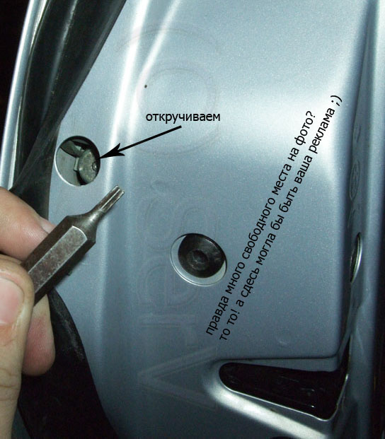

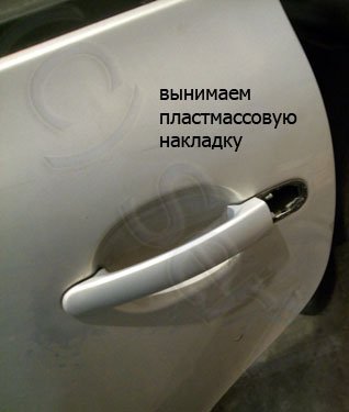

    как разбирать дверь пасЦата? привожу процесс в картинках, так, думаю будет интереснее
    к счастью - внутри все в порядке
    а вот и SAFE... здесь приведен пассатовкий вариант, поскольку он разбирался последним,
    уже в более спокойной обстановке (конструктивно он совпадает с шараном, поэтому один фиг)
    (сразу оговорка: речь о европейских авто, в пиндосские не глядели)
    еще раз - СПАСИБО СЕРЕГА :) я бы до утра в гараже валялся

    а тож куда он денется.

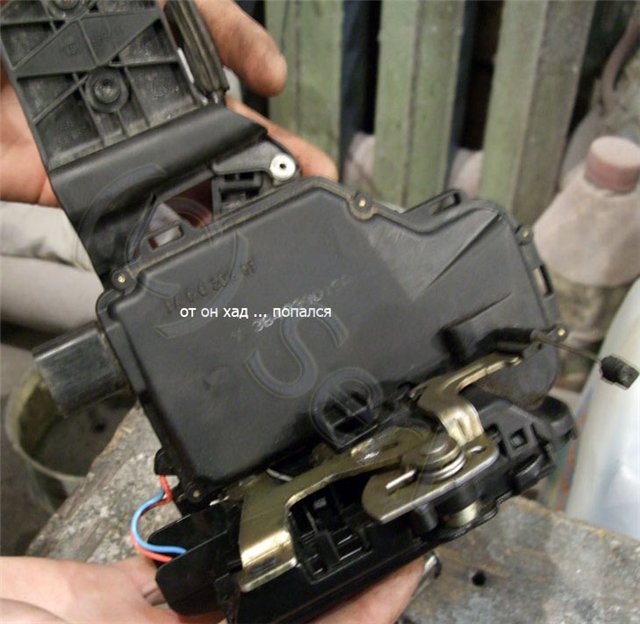

    в принципе все сделано по-уму: по-другому не соберешь, если есть резьба - значит там болт, если есть штекер - там провод, "не ВАЗом деланы" , с тягой конечно Серега повозился, хитрая зараза.
    а в остальном всё "на ура".

    пипка не падала 8))
    ц/з в двери шарана отказал, но там замок, а у меня с проводами беда оказалась (перерублены почти были), ну вот собсно и решили "одним махом"

    В иллюстрированном отчете lw много моментов описаны верно. Технологичнее.

    Совсем в мелочах, которые и не заметны почти. Крепление стекла - вот засада!

    А можно поподробнее по последней фотке про:
    а вот и SAFE...
    Когда разбирал замки показалось, что при работе моторчика эта белая штуковина сама возвращается в нужное положение хоть "так" ее ставь, хоть по другому.
    Детально не смотрел, т.к. все 4 двери нужно было человеку починить за полдня.
    Кто-то может прокоментировать по этому "SAFE FEEDBACK", выше правильно написано ?
    а вот и SAFE...
    думаю, что "показалось", т.к. она фиксируется собачкой.
    впрочем на истину не настаиваю.

    SerV

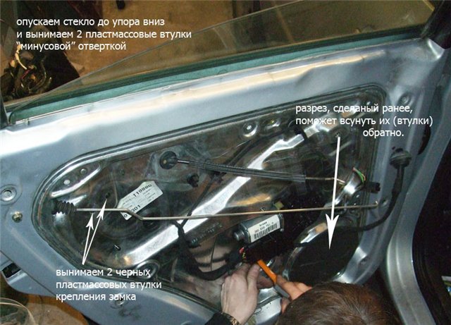

    Отчет зачетный, но есть замечания у тебя на фото №5 указано что нужно снимать колонку или разрезать поролон, на сколько я помню процесс разборки дверей там ничего такого делать не нужно.
    Еще я обратил внимание что данная дверь уже была в разборе т.к. центральный замок не закреплен к "второй половине двери" что как правило вызывает некий дискомфорт при разборке дверцы (кстати на выходных разбирал водительскую дверь на В-6 и это крепление на нем тоже осталось)

    PushS
    Отсутствие колонки и разрез поролона помогает при сборке и установке втулок стекла.
    Я ставил и снимал втулку через технологическое отверстие, думаю что это гараздо проще.

    Цитата Сообщение от PushS
    SerV
    тогда клипсу (2-х слойную) держателя стекла вставлять не удобно.
    не, не была. ты про 2 черных пластмассовых втулки?
    я забыл написать на фото :(
    да их нужно вынимать чтобы отсоединить замок он железки.
    ща поправлю фото

    Хорошая статья, особенно концовка, подскажите, что же делать, когда дверь ушла, в как называемый "SAFE" то есть она не открывается не под каким предлогом
    так и делается. на фото 5 как раз в него (отверстие) и пихается отвертка.
    но втулки замечательно падают внутрь (т.к. они вставляются одна-в-другую), поэтому снятая колонка (или надрез) позволяют удержать их рукой.
    Цитата Сообщение от PAV
    Хорошая статья, особенно концовка, подскажите, что же делать, когда дверь ушла, в как называемый "SAFE" то есть она не открывается не под каким предлогом :(
    смотри на последнюю картинку и поставь в положение "так" кстати - правильно". сборка в обратной последовательности
