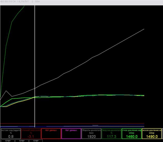

    вот так выглядит раздолбанная калитка WG в картинках наддува...
    выход на требуемое значение на 3000 об.

    Если честно, не совсем понимаю картинку Не могли бы пояснить в чем фишка? И если можно сравнить с картинкой, где вестгейт нормальный
    30,223
    Получено: 6,744
    Отправлено: 4,720
    на рисунке сообщением выше, можно наблюдать картину так называемого "позднего подхвата" (причина - та самая тарелка). т.е. фактическое давление наддува (желтая кривая) и запрашиваемое значение (зеленая кривая) пересекаются ("турбопинок") на 3000 об. по причине
    Цитата Сообщение от 1967s
    часть ОГ при негерметичной заслонке клапана будет уходить в выпуск..соответственно - избыточное давление будет пониженным...
    . т.е. усилия "оставшихся" газов не хватает для "своевременной" раскрутки крыльчатки трк и выхода на запрашиваемый наддув.
    вот иллюстрация (правда не очень удачная, но наглядная) как должно быть...
