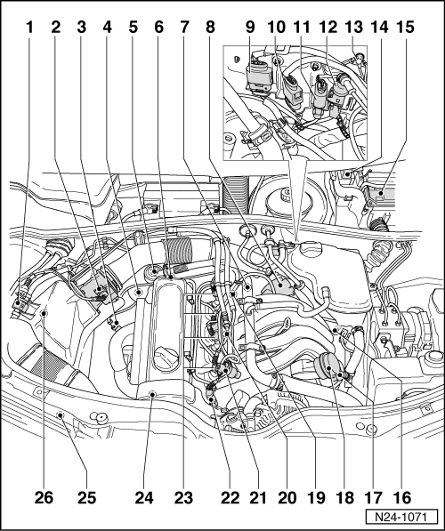

    Прошу прощения что обращаюсь не совсем по теме, но вопрос наболевший, у меня тоже ANA, но вот на сайте и в литературе такой двигатель почемуто не встречается. На днях скачал с сайта схемы расположения подкопотных датчиков, так там очень много модификаций Пассатовских движков а ANA опять же нет
    Подскажите счем это связано, и может какой из более часто встречающихся движков является почти полным аналогом мого
    13.04.2005
    22,541
    Получено: 14
    связано это с тем, что моторы 1.6 практически одинаковы...(наличие/отсутствие СВВ и ЭБУ Симос-3 вместо Симос-2...)
    вот тебе именно ANA...(пластиковый впускной коллектор)...аналог - ALZ (только без клапана рециркуляции ОГ N18)...
    1. Клапан абсорбера N80
    2. ДМРВ G70 с датчиком температуры воздуха G42
    3. Лямбда-зонд перед катализатором G39
    4. Лямбда-зонд после катализатора G130
    5. Комби-клапан СВВ
    6. ДТОЖ G62
    7. Трансформатор зажигания N152
    8. Блок управления дросселем (ДЗ) J338
    9. 4-х пиновый коннектор (коричневый) лямбда-зонда после катализатора G130 и подогрева лямбда-зонда Z29
    10. 4-х пиновый коннектор (черный) лямбда-зонда перед катализатором G39 и подогрева зонда Z19
    11. 3-х пиновый коннектор (серый) ДПКВ G28
    12. 3-х пиновый коннектор датчика детонации 1 G61
    13. точка заземления (масса)
    14. Реле насоса СВВ J299
    15. ЭБУ
    16. Клапан СВВ N112
    17. Переключающий клапан впускного коллектора ("флейты") N156
    18. ваккуумный привод ("флейты")
    19. ДПКВ G28
    20. Датчик детонации 1 G61
    21. Регулятор давления топлива (РДТ)
    22. 3-х пиновый коннектор (черный) датчика Холла G40
    23. Инжекторы (форсунки) N30...N33
    24. Датчик Холла G40
    25. Насос СВВ V101
    26. Воздушный фильтр
