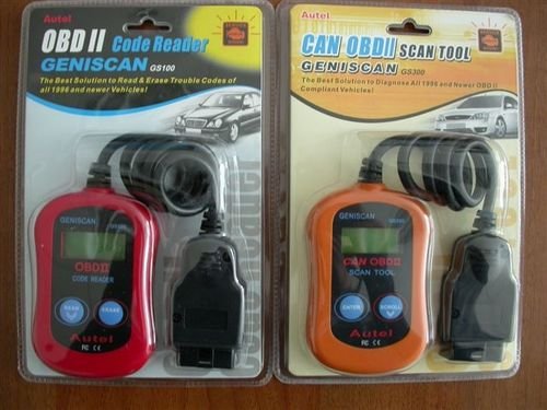

    390
    pavel1
    У меня практически такой в бардачке и валяется - в дороге очень удобно
