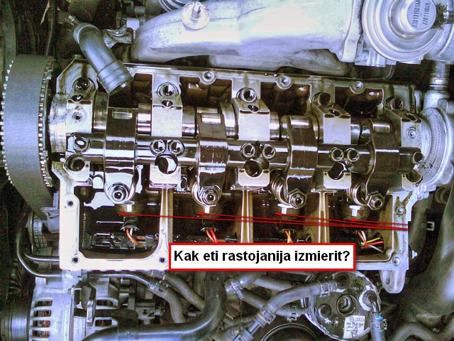

    Может кто небут из гуру раскажиет как по точнее измерит растояние от форсунки до ГБЦ???? Вот:
    Может эти расстояния надо проверить?
    VW PASSAT 2007, 2.0TDI, BMP, 6 MКПП, 103kW....
    06.01.2008
    402
    я конечно не гуру но мерял от до форсунки большим штангелем!! кстати те размеры которые указаны в мануале не для таких форсунок как у тебя на фото а для старого образца у которых выступающая часть меньше в диаметре и это нужно учитывать!!!! а вот на сколько тоньше, извини не помню! и ещё проверь зазоры обязатльно!!!

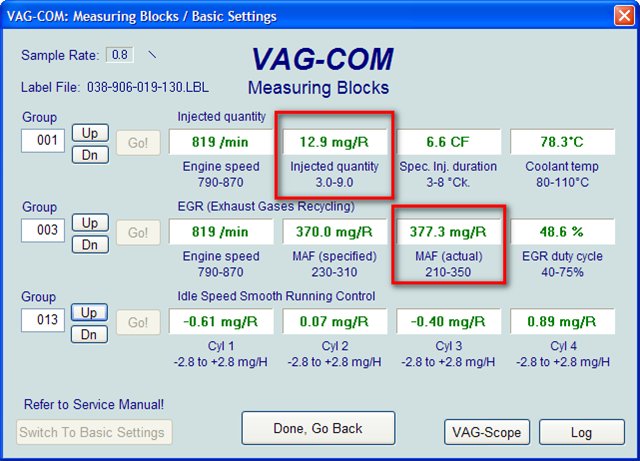

    Сделал измерения и cравнял данные с таким же абтомобилем:
    У меня Injected Quantity 11-12 mg/R, ы другово абто 6-7 mg/R. В момент заводки у меня Injected Quantity 25 mg/R, у другово 13mg/R.
    Сделал измерения воздуха с тремя ДМРВ - с своим оригиналом, с англиским неоригиналом и с оригиналом дрыгой машины (изправным). С всеми ДМРВ данные павышеные:
    MAF(specified) 230-310, а у меня показывает 370mg/R, MAF (actual) 210-350, а у меня 377mg/R. А данные расхода воздуха другой машины в норме 250mg/R...
    Обороты у меня в норме 819-840 об/мин, такие же и у другой машины.... Какая хрень с этим воздухом...Кыда смотреть????
    Вопрос по теме:.... Когда я отключаю раходомер воздуха то расход топлива на холостых борт комп показывает тотже такой как и с подключеным расходометром. Это так дожно быть или данные об расходе должны отличатся?
    когда снимаешь фишку с расходомера - расход воздуха станет 505 или 550 (на PD не помню точно), всегда.
    с исправным - расход воздуха (MAF) должен быть 250-350 если EGR не заглушена и 410 - 540 если заглушена
    Добавлено спустя 7 минут 33 секунды:
    Привет, сново вернулся к теме. Напоню проблемы две:
    1. На холостых оборотах расход топлива 1.4 л/ч, всё отключено.
    много. очень много. 0.9 уже повод задуматься.
    (у меня не насос форсунка, но расход 0.4)
    на холостом? дофига. у второй "правильнее".
    должен укладываться в 3 - 8 мг/ход поршня
    пофик. вопрос в угле.
    не знаю где ты это вычитал, видимо в лейбл-файле.
    но с МАФ у тебя порядок. (данные судя по всему по холостому ходу?)
    на девок 8))
    а вобще - чего беспокоит сейчас?
    Я же писал, одинаковые машины моя и друга ( тотже мотор АWХ, год токой же) но с токим же ДМРВ значение в групе 003 различные, у меня 370 mg/R у него 250 mg/R. Вот и думаю почему у меня 350 а дрыгой машине 250... ДМРВ тот же подключали.
