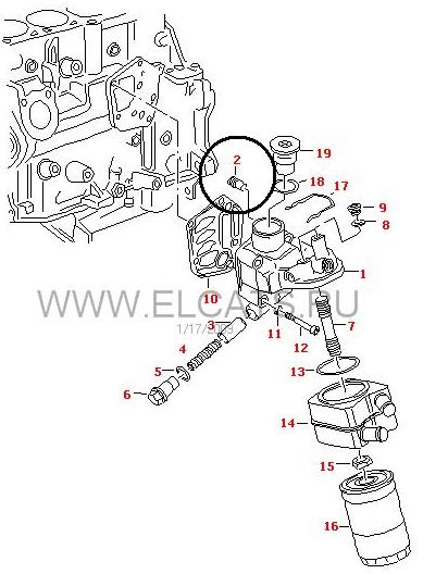

    а что мешает снять держатель маслоохладителя и проверить/вернуть на место обратный клапан????
    Лень человеческая! Жду тепла-светла, чтобы с косяками спокойно-неспеша поковыряться

    не проверял,визуально никаких повреждений на нем не было,кроме какого-то скола в седловине клапана(описывал на первой стр) и как его проверить эльза ничего по этому не пишет

    Ну, он, клапан, должен открываться в одну сторону, и закрываться в обратную. Все это должно проходить достаточно легко. Если он подклинивший, то на холодном движке масло уходит из головы, и пока насос его вновь туда не закачает - будет стучать

    а какой клапан ??? ( проверять нужно номер 2...его можно проверить, только сняв полностью кронштейн маслоохладителя и масляного фильтра...это клапан между кронштейном и блоком двигателя...)
    ты его проверял???

    черт его знает уже,я принес на сервис распечатки того что в поиске накопал касательно этой процедуры,кронштейн снимали точно а тот ли клапан буду через 2 недели дома спрошу. В любом случае,1967 спасибо за помощь в борьбе с безграмотностью сервисменов(я надеюсь) просто выбора нет у меня
