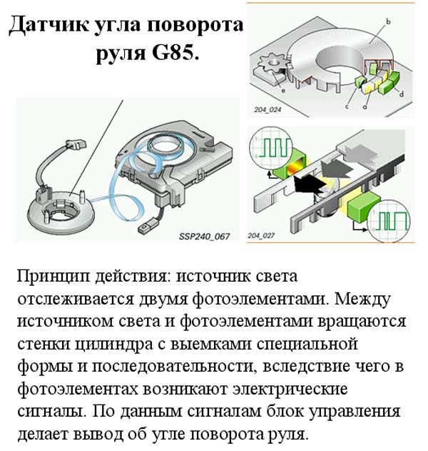

    Сам корпус датчика крепится жестко в одном положении.
    А вот крутящися внутренности легко можно поставить "криво".
    В элзе есть картинки про метки. И лучше проверять установку одновременно поглядывая в ваг-ком за углом в 004 блоке данных.
    Если ничего не выйдет, скорее всего модуль под замену.
    Правда один раз мне удалось такой вылечить - глючила одна из оптопар.

    ну я так примерно и понял... особенно смотря на "ленту" в картинке буду разбирать, а там видно будет.

    разобрал сегодня все.
    снял подушку (на 4-ый раз снятия/установки научился ее отщелкивать за 5.8 секунды),
    снял руль,
    снял верхнюю крышку датчика,
    немного прифигел от вывалившегося шлейфа
    смотал обратно,
    нашел положение совмещения меток,
    крутанул датчик (додумался к счастью это сделать перед сборкой). понял что влево 4,5 оборота, а в право - 2,5. покурил, подумал...
    нашел положение, чтобы одновременно и желтая метка в окошке была и руль (датчик точнее) делал одинаковое кол-во оборотов и туда и обратно (влево/ вправо).
    (процедура повторилась 3 раза)
    поставил руль, подушку.
    зашел в ваг-ком, базовые установки - группа 060 = 0 град.
    ура.
