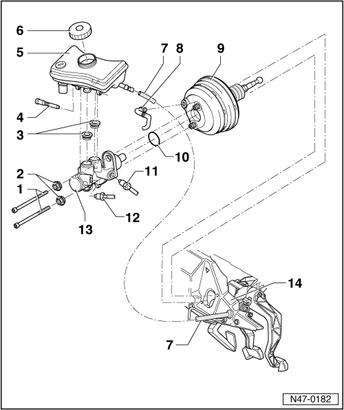

    Цитата Сообщение от TURBOMAN
    как вакуумник от педального узла снять???
    открутить ДВА винта, которые крепят одновременно и ваккуумник к блоку педалей и главный тормозной цилиндр к ваккуумнику...
    (на схеме - под номером 1...)
    крупный план (номер 2 - винты..номер 3 - самоконтрящиеся гайки ТЦ...)
    мне нужно знать как от педали (внутри салона) шток открутить?
    сразу бы так и спросил...
    шток не откручивается - он там в пазу фиксирующим зажимом удерживается...
    (подходящим инструментом, при нажатой педали тормоза - разъединяешь зажим в пазу, куда вставлен шток ваккуумника - тянешь педаль на себя - шток освобождается..._
    педаль тормоза - 1...
    фиксаторные язычки крепления (зажима) - 3...
    шаровой наконечник нажимной штанги ваккуумника - 2....
