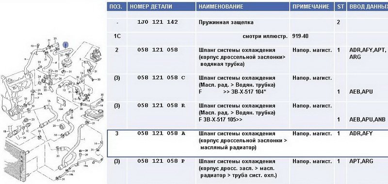

    Ребят подскажите по номеру патрубка который одним концом уходит в ДЗ, а другим в тройник, заказал в экзисте вот этот http://www.elcats.ru/vw/scheme.asp?mdl= ... d=370017FF был уверен что это он, но как оказалось нифига не то

    посмотри какой тебе нужен, номера 2 и 3

    Посмотрел, но так и не понял, вроде похож 3-й пункт, этот патрубок идет паралельно какой то тонкой трубке. Лучше завтра сфоткаю и выложу чтобы смогли идентифицировать
    Вот он этот патрубок перемотаный изолентой

    MAYDAY
    Это шланг от эжекционного насоса. №35
    06B 133 783 C
    06B 133 783 C
    Понял. Большое спасибо!
