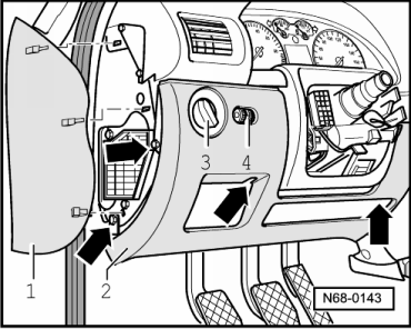

    День добрый!
    -Подскажите как добратся до блока реле, который находится под рулевой колонкой?Что где и как открутить?
    -Какое реле отвечает за функцию дневного света(DRL)?
    -Какое реле отвечает за отключение противотуманных фар, при одновременном включении дальнего света?
    -Как сделать задние противотуманные фары?Машина американец.
    http://www.passatworld.ru/phpBB2/kb.php?m ... icle&k=124
    в поиск. уже обсуждалось.
    никак. (либо заменой фонарей, переключателя освещения и, возможно, проводки)
    номер реле я так и не нашел.
    373 можно снять не снимаю все обшивки, достаточно руку засунять со стороны предохранителей и все....
    Если его вытащить, то дальний будет гореть вместе с противоманками?
    нет оно выключает дневной свет а про ПТФ и ДС где писчали ща посмотрю

    teas
    воть http://www.passatworld.ru/phpBB2/viewtopic.php?t=38849

    Сам у себя сделал и радуюсь. Необходимо снять декоративную панель под рулевой колонкой для обеспечения полного и свободного доступа к блокам реле. Их два первый передний тебе не нужен, откручиваешь крепление и отводишь его вниз. Во втором блоке в верхнем ряду слева первое реле (по-моему по памяти, перепроверь - при включении противотуманок реле будет счёлкать, чувствуется пальцем). Оно четырёхконтактное 2 силовых провода и 2 управляющих + и -. Так вот при включении дальнего света у данного реле пропадает управляющий минус (найди его обычной контролькой), разрежь провод, на конец подходящий к реле приделай клемму под болт и закрути на массу. Зависимость от дальнего пропадает.
    Я вот только не понял пару моментов:
    что значит 2 управляющих провода?+ и - понятно, а что за управляющие?
    как найти этот самый минус?Контролька-это лампочка?Но ей же не понять где какая полрярность.
    вобще 2 силовых значит толстые или красные или еще какое нибудь подобие, а управляюшие тонкие и темного цвета...

    29.11.2007
    15
    teas
    Все равно не понял, что для чего.
    Управляющий зачем вообще нужен?
    2 силовых это разованная цепь плюса или минусы на ПТФ?
    И не понял порядок действий.
    Т.е нужно, чтобы всегда на управляющем минусы был минус?
    Т.е просто разрезать провод и соеденить с корпусом машины?
    смотри есть реле с 4-мя ножками так.
    два провода идут питание, и два управление, ну с питание понятно, а вот упавление значиткогда вкл. ДС то в реле происходит зымакие одного контактаи сразу размыкание друго , и тот который размыкается и есть ПТФ "-".... вобщем как снимешь все поймешь
    Снять крышку предохранителей, снять ручку света, отркутить 4 болта, а как снять регулятор яркости?
    он нее мешает потом как обшивку освободишь, с нег офишку снимешь и все....
    все перепроверяй игры с электрикой не шутки, можн опроверять путем к\з лампочкой или слабым предохранителем путем на массу

    Это реле стоит на америкозах, снимая ее свет при езде не горит постоянно, токо когда включишь
    26.11.2007
    Россия, Москва, ЗАО
    345
    Нашел в поиске.
    Ребят скажите, а если вытащить реле и тупо перемкнуть между собой силовые провода?
    Я так понимаю, что реле просто их разрывает, когда я включаю дальний?
