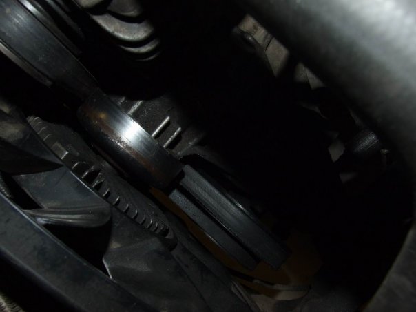

    подскажите пожалуста по такой проблеме.
    неоднократно слетал ремешок провода гура, помпы и термомуфты. слетал ещё и потому, что на него попадало масло охлаждения акпп, но щас эта эта течь устранена. однако напрягает, откуда взялось такое несхождение муфты и ремешка, первым делом подумали конечно на саму муфту, но купив новую поняли что дело не в ней. что ещё может быть?
    может дело в самом подшипнике, посадке куда крепится термофмуфта?

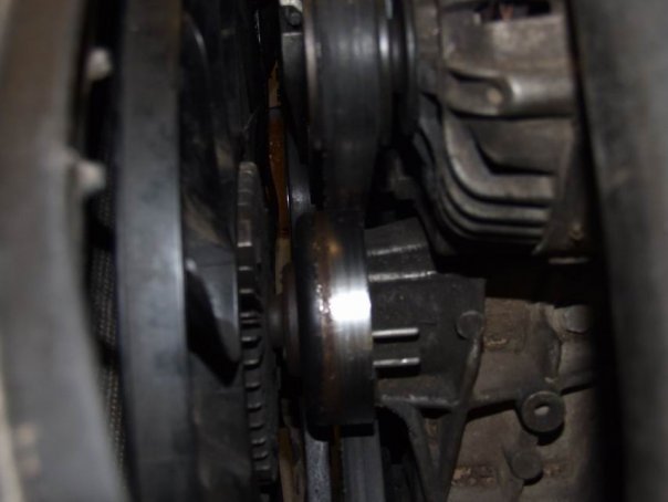

    Может быть и так, но по-моему у тебя проблема с натяжителем этого ремня, завтра я у себя посмотрю что как стоит. Попробуй заменить ремень генератора, может он растянулся, а может правда не до конца запресован подшипник вискомуфты.
    28.06.2008
    Беларусь
    483
    похоже на подшипник....

    т.е. попробовать замену подшипника вискомуфты?
    2alex15rus: посмотрите пожалуста. с натяжителем врядли проблема, все другие шкифы совпадают как положено, а именно этот со смещением. ремешок так же менялся на новый, проблема не в нём.

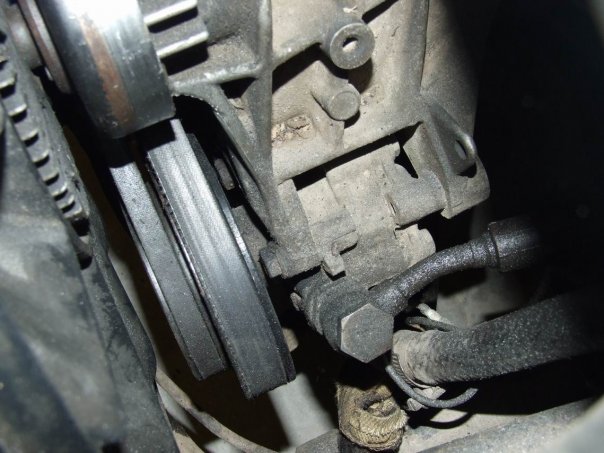

    Посмотри крепление ГУР ,то место где к блоку крепится. У меня кронштейн силуминовый в этом месте лопнул,пришлось колхозить!
    Упс! Или тока муфта не совпадает
    Хотя на второй фоте явно видно,что со шкива ГУРа ремни косо сходят,не парралельно шкиву Не, дело не в муфте ,так думаю...

    моторист сказал что подшипник запресован на место и стопорное кольцо тоже на месте проблема не ясна. предложил заказать какие-то шайбы

    да, суть проблемы что муфта с ремнём не бьют на 1-2см, из за этого ремень быстрее изнашивается и соскакивает. а то и его ошметки попали в грм и загнули все клапана поэтому боюсь я так ездить.

    vano25 ну посмотрю и что я там должен увидеть? :
    Ну, что ты там увидиш,не знаю...А у меня,трещена была и при работе ГУР заметно колбасило,поэтому и поломку заметил. Так,что это совет,а не руководство к действию [-X Но ,по любасу, все ролики и шкивы должны в одной плоскости работать,а на фоте шкив ГУРа ,как бы внутрь затянут,вот внешней кромкой он ремень и коцает .ИМХО
