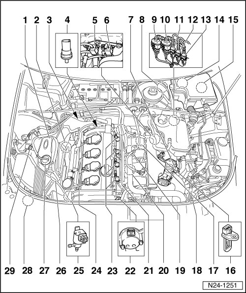

    Кстати, в последнее время постоянно вылезала данная ошибка -
    16497 - Датчик температуры воздуха на впуске-G42: слишком высокий уровень сигнала
    P0113 - 35-10 - - - Спорадическая
    Датчик менять? тот что на интеркуллере...
    VW Passat B5+, 1.8T, 2001, AWT, АКПП-tiptronik, белый, климат, попогревы, ксенон СС.
  18. #58
    13.04.2005
    22,541
    Получено: 14
    нет... на интеркулере - G31 (датчик давления наддува..)
    он вкручен во впускной коллектор около ДЗ (со стороны бачка ОЖ)
    номер 16
