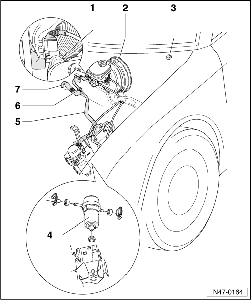

    свяжись с Павлом - он у нас мега-Гуру по ремонту блоков АБС...
    читай вот эту статью для понимания - в конце есть ссылка на Пашин профиль...
    http://www.passatworld.ru/index.php?optio ... &Itemid=57
    (и проверь и замени при необходимости 294-й датчик...который "давления в тормозной системе"...)
    датчик на схеме - номер 1
