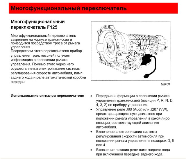

    Всем привет ! Я здесь впервые так-что не судите строго !!! У меня В-5+, американец, 1.8Т 2003гв типтроник . Беда с автоматом , а именно с включением режимов R,N,3,4 и ручного переключения . D и P работают на твёрдую 5 а R включается вместе с переходом коробки в аварийный режим. На диагностике компьютер не может установить соединение с коробкой, пробовал на 5!!! разных СТО . Подскажите что делать ???

    Но если он того почему она едет и иногда всё начинает работать как часы ( правда недолго) . Один гаражный кулибин в целях эксперемента подключал свой тестер так он выдал (неисправен датчик определения положения селектора ) причём в системе ABS

    Странно, что не могут подсосаться к блоку АКПП.... другие блоки при этом отвечают? По симптомам - это многофункциональный переключатель АКПП F125 (в миру датчик положения селектора, кулибин прав ), стоит на самой АКПП за опорой на оси переключения, проверь на всякий случай его разъем (коррозия, влага, окислы и т.п.). А разобраться с диагностикой блока управления все же придется. Так ты сможешь точно определить неисправность - положение селектора наглядно видно.

    01119 045F Сигнал определения передачи
    1. проверяй разъем и проводку датчика стоп-сигналов F под педалью тормоза и сам датчик...(стОит рублей 400-500, меняется за 10 минут...)..проверь лапмы стопов - должны быть исправны и со штатными параметрами...
    2. проверь свич F-125 (на корпусе АКПП около левого привода)...он там часто практически сгнивает из-за грязи и тд и тп...

    Такая же проблема была. (Тема "на холодную не тянет")
    Именно в F 125 сказали проблема. Сегодня только забрал. Пока не устанавливал. Купил за 5 522 руб.
