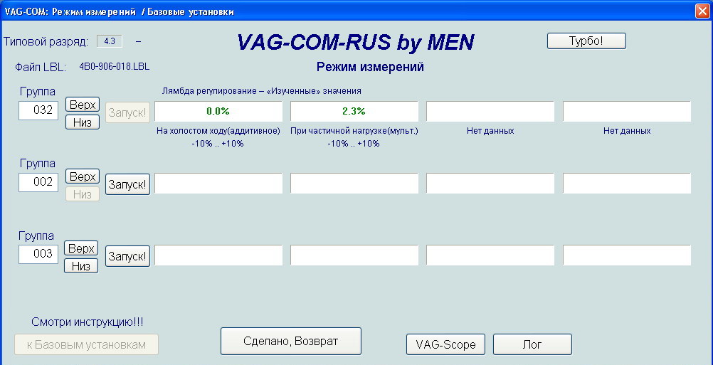

    Зрасьте всем)) Примите новичка в вашем клубе и помогите мне с диагностикой мотора.2 месяца назад купил В5.5 Вариант, мотор 1.8Т AWM, АКПП Типтроник, модель 2003г, пробег 120 тысяч км.
    Есть Ваг-ком, снял кое какие логи.
    1)Лог 114, 115, 211 группы.На 46с лога есть разгон с 1400 об/м, 3-я передача, разгон ПОД ГОРКУ!
    2)Лог до сотни, сотня набирается за 9.7-9.8с.Колеса 205/65 R15.
    3)Лог крутящего момента с АКПП.Можно сказать, что на требуемые 225нм мотор выходит на 2400об/м, а ведь должен на 1900 об/м.
    4)032 группа, мультипликатив +2.3%.Аддитив всегда на 0.0 стоит, если хорошо погонять, то мультипликатив падает до +1.6%.
    Что можете высказать по машине?

    с ДМРВ -все вроде норм, а вот с надувом чет н совсем понятно сними с 1200обр\мин (а не с1800) как то позно выходит на требуемое значение...

    сними лог на прямой с 1100 до 6000 на третьей передаче не отпуская газ ни на секунду. группы - 115, 211.
    смесь немного беднит и небольшой недогрев двигателя. по предварительной картине - поздний выход на наддув (но надо смотреть логи на прямой...).
    в общем - в пределах допустимых значений для б/у машины

    Так снял же, просто в начале лога дороги не хватило, был очень крутой поворот, поэтому пришлось отпустить педаль, на 46с есть с 1400 почти до красной отметки тахометра.
    Я сам тоже вижу, что выходит поздно, но есть пару вопросов:
    -на каких оборотах должен выходит на требуемое значение?
    -почему ЭБУ снижает импульсы на соленоид наддува N75, хотя давление требуемое давление наддува еще не достигнуто?
    Но мне стало интересно и проехался на 5-ой передаче с 1400 об/м.К сожалению лог не записал, но особого запаздывания не было, на 2000 об/м наддув был 1600мб, на 2200 об/м 1700мб.Почему происходит отставание наддува на 3-ей передаче?
    2100-2200...
    возможно он не исправен но это ИМХО
    01.12.2008
    Украина
    teas
    Он это кто? ) Соленоид?Исправный, я продувал со снятием.
    На 5-ой передаче как раз на 2200об/м получается 1700мб, но на 3-ей почему-то только 1520мб получается.
    Добавлено спустя 8 минут 38 секунд:
    А вообще как должен выглядеть этот турбо подхват?
    В моем понятии это такой пинок под "зад"?Или как?
    У меня первый турбо мотор, до этого 5 лет была Ауди А6 1.8(ADR, 92квт), там обычный "тупой" разгон; Пассат чувствуется, что едет, особенно после 2500 об/м хорошо набирает.

    про скважность импульса на 75-ом не скажу, но дело не в нём...(и, кстати, "исправный, я продувал со снятием" - не показатель его исправности).
    много всего..дырочки, проверить байпас можно, тарелка вестгейта стравливает может..
    совпадение расчетного с фактом...на практике - машина поехала выход на наддув примерно на 2300-2500 - это уже не плохой показатель.

    ИМХО все ОК у тебя, наддув на 2200-2300 набирается, а так опресовку сделать не помешает.
    Что можете высказать по машине?...Что мне не нравится:...
    все, что тебе не нравится - это НОРМА...по описанию - абсолютно все нормально и правильно...
    по логам, в принципе тоже...
    максимум наддува примерно на 2200-2500 и должен быть...( есть же ещё инерционность самой турбины)
    турбоподхват НИКАК не выглядит - просто мотор "тянет" машину чуть получше начиная примерно с 2500 оборотов...никакого "пинка" там нет и близко...
    100 км/ч универсал с АКПП набирает в идеальных условиях примерно за 10 секунд...
    вообщем - пока повода для беспокойства не видно...
