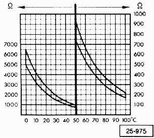

    Теперь решил заняться.Тестером померял сопротивление на горячую одна пара контактов показывает 360 Ом другая 160 Ом.В умной книжке прочитал что при температуре 30 градусов сопротивление 1500-2000 Ом а при 80 градусов 275-375 Ом Но на картинке стоит два датчика.Вопрос показания на контактах должны быть одинаковые или нет.И как может это отражаться на езде(например расход, тупит,дёргает)Какая смесь при этом образуеться.

    Посмотри температуру в блоке двигателя и в блоке приборки,показания должны быть идентичными.Вот график по сопротивлению

    Спасибо Получаеться сопротивление отличаеться но не намного попробую ещё на холодной машине проверить сопротивление.Проверяли температуру по компу было больше чем по приборке но вроде если в системе температура 100 градусов то на приборке всё равно будет 90 градусов Только сейчас дошло что надо было что-бы на приборке хотябы было 80 градусов тогда будет более точный результат
    Мне ещё не понравилось что одна пара контактов на ДТОЖ была окислена где 160 Ом было .Менять буду его обязательно предложили вроде оригинал 800р китай за 300р Вот с трубкой определиться нужно и буду менять

    Поменял сегодня ДТОЖ(старый в ужасном состоянии ещё родной вся пластмасса в трещинах).Машину не узнать лошадки новые появились дёргать при переключении передач перестала(грешил всё на сцепление) стрелка температуры теперь точно на 90 градусов а раньше бегала (как похолодало)80-90 градусов думал термостат ещё менять.Сопротивление старого и нового почти не отличаеться как на холодную так и на горячую.Так что понял замер сопротивления ничего не даёт только диагностика.Cпасибо за помощь itpd знающий человек
