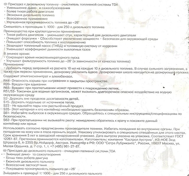

    беру кастрроловскую присадку для диз- топлива. Кому интересно могу фото выложить.
    Если не трудно, пожалуйста
    завтра в гараж сгоняю...выложу.

    [/url][/url]
    Вот это я льью. Было по 250 р за болончик. Ща подорожало - 300
    скажи честно, помогло хоть раз? )
    еще не одна присадка залитая в бак не дала положительных эффектов, на счастье в дизеле нет насоса в баке а то бы ему писец наверно пришел.
    что интересно за "прокачиваемость"? нет такого теста для дизельки.
    на дизеле меряют
    - предельную температуру фильтруемости
    - температуру помутнения
    что там до -26 повышается (или понижается?)
    учитывая что норма по температуре застывания = минус 35, а помутнения = минус 25 (для зинего сорта дизельки по 305-му)

    SerV
    А дело все в том , что саляра у нас Арктическая. Она не жирная. - Сухая.
    Всмысле как хоть раз?
    А вот сегодня подьезжал к термометру
