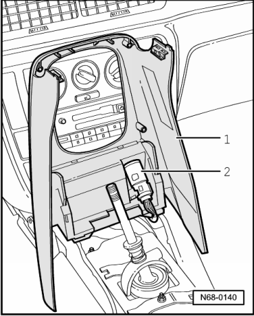

    Она провалилась в подлокотник .(над пепельницой) Не подскажите как достать её от туда ?

    Внутрь . Как бы нажали на нёё что бы она открылась,а она провалилась всместе с кнопкой.

    розетка (прикуриватель..но никак не штепсельная) находится справа от пепельницы. пепельница закрывается консольной крышкой.
    подлокотник - находится между передними сиденьями. В корпусе подлокотника сзади пепельница с прикуривателем (розеткой).
    часть салона, где расположены пепельницы и подлокотник называется центральная консоль.
    вот теперь объясни ещё раз какая розетка с какой кнопкой куда провалилась

    У него похоже провалился прикуриватель для задних пассажиров.Так-что только снимать подлокотник.

    Именно он и провалился.

    тогда разбор центральной консоли...(на рисунке - 2 самореза у пепельницы, 3 гайки в бардачке, 2 самореза на стыке с консолью КПП)
